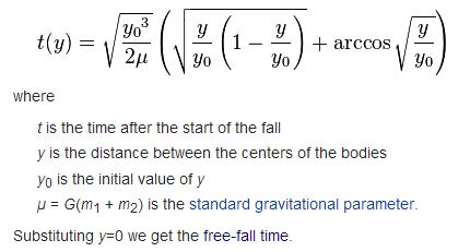

Die Gesamtbeschleunigung ist
Oder als Differentialgleichung geschrieben
d²r/dt² = G*(m1+m2)/r
Die geschlossene Lösung dieser Differentialgleichung ergibt für die Fallzeit
Fällt auf eine bestimmte Masse m1 eine Masse m2, so variiert die Fallzeit mit der Größe der Masse m2.
