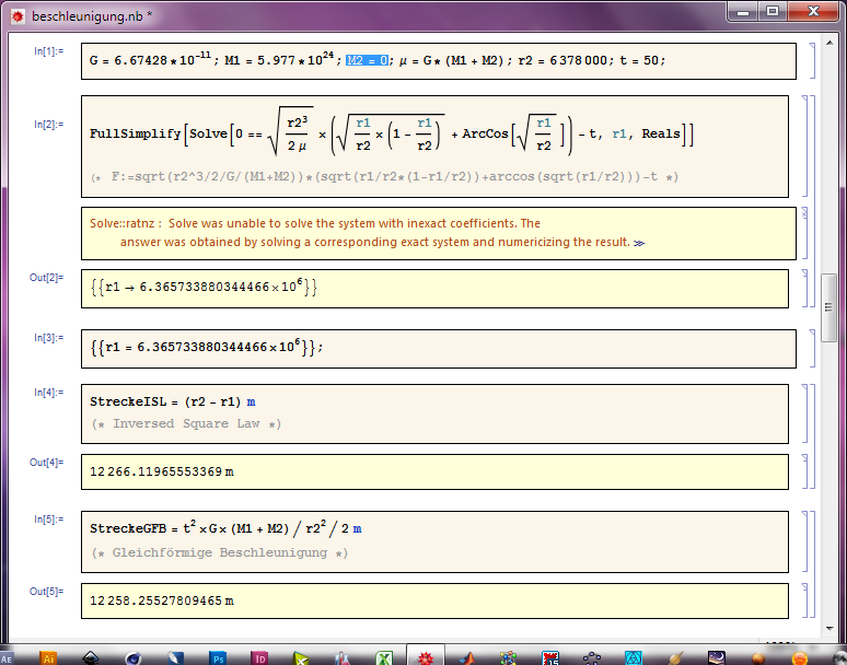

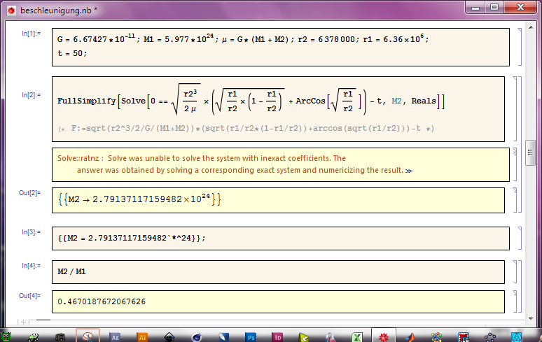

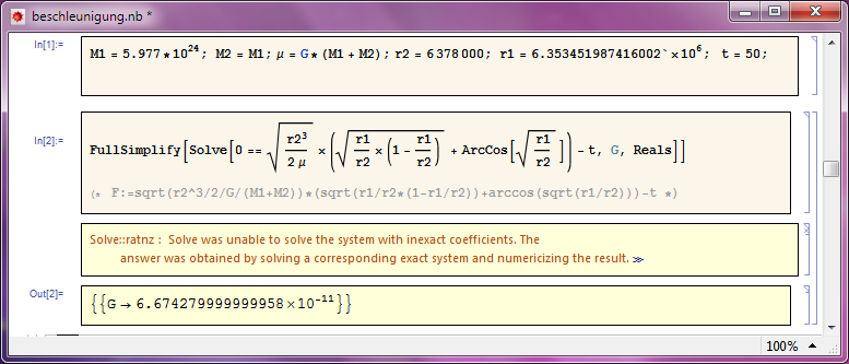

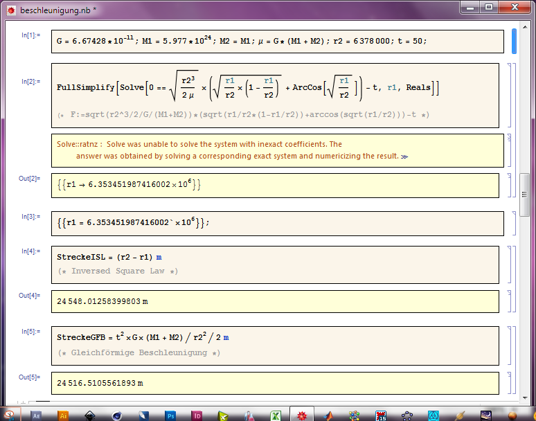

BeitragVerfasst: Sa 19. Mai 2012, 01:02
Ich hab´s jetzt endlich so weit dass auch Wolfram Mathematica ein Ergebnis ausgibt. Man muss hier nur extra assumen dass r1 eine reale Zahl ist, nicht grösser als 0 (das sind auch imaginäre Zahlen, aber derer gibt´s hier zu viele) - dann ist das Ergebnis auch hier beliebig genau:
Die Input Form lautet demnach
Code:
(* Wolfram Syntax *)
G = 6.67428*10^-11; M1 = 5.977*10^24; M2 = M1; \[Mu] =
G*(M1 + M2); r2 = 6378000; t = 50;
R1 = FullSimplify[
  Solve[0 ==
    Sqrt[r2^3/(
      2 \[Mu])]*(Sqrt[r1/r2*(1 - r1/r2)] + ArcCos[Sqrt[r1/r2]]) - t,
   r1, Reals]]
Bild Proberechnung M2=M1
Bild Proberechnung M2=0
Bild Solve for Gravitationskonstante
Bild Solve for Masse M2

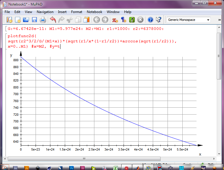

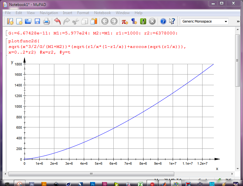

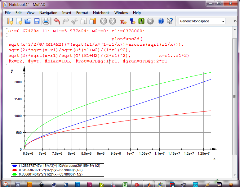

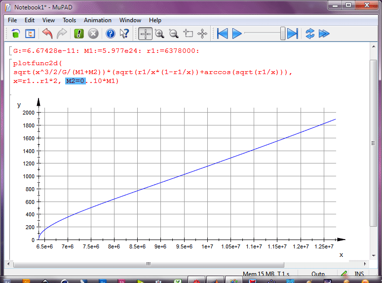

Ich wollte die Formel u.a. symbolisch auch deshalb umdrehen damit ich sauber Raum nach Zeit plotten kann; wenn ich aber Zeit nach Raum plotte ist es genauso gut da ich einfach x und y Achse vertausche und dann den passenden Raumwert für jede Zeit bequem ablesen kann:
Bild Plot t nach r2
Bild Plot t nach M2
Hier ein Objekt das aus doppeltem Erdradius auf die Oberfläche zufällt (blau) :
Bild Plot ISL vs GFB
Bild Plot nach Fallobjektmasse
y=t(Zeit), x=r2(Abstand+r1), Animationsparameter: Masse M2
So wird auch schnell heraussen sein, wie die zur jeweiligen Masse M1 oder M2 passende Strecke ermittelt wird, jetzt kann man sich damit spielen ohne dass es unübersichtlich wird. Die d^(n-1)/dr^(n-1) Formel versuche ich dagegen erfolglos korrekt in den Rechner einzugeben, und bin damit erst so weit: dr.nb (right click) - mag sich damit wer spielen und das ausbessern ? Chief, du schuldest mir noch einen Gefallen; wie sieht´s aus mit uns beiden ?
