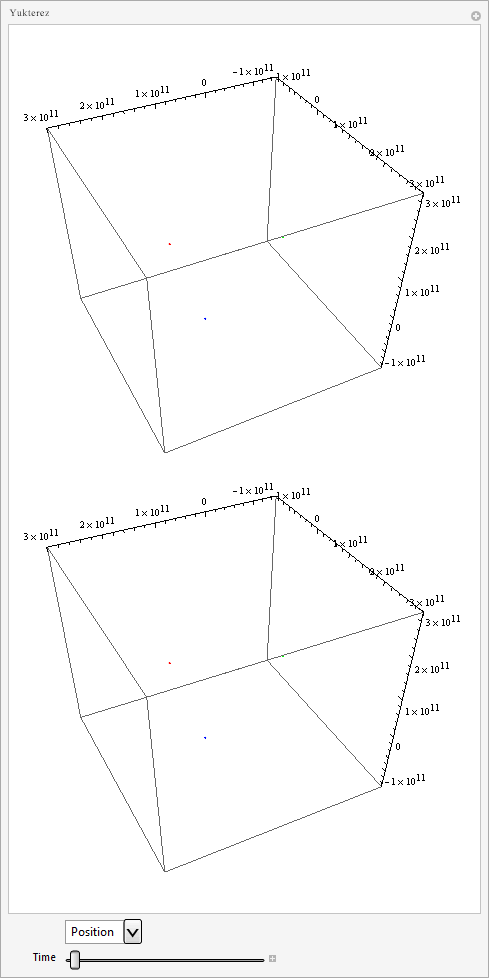

Ja, das wäre nicht schlecht. Dann könnte ich mir die Startpositionen und Massen notieren und das in mein Programm übertragen, dann könnten wir vergleichen.
PS: ich hatte seit das .jar läuft noch nie den Fall dass die Massen sich verfehlen und umeinander zu tanzen beginnen. Ist das Absicht oder Zufall?
Verwundert,
BeitragVerfasst: Di 8. Jul 2014, 06:16
Bei mir (edit: ich meine damit mit meinem eigenen Code) kommt fast bei allen zufälligen Konstellationen ein Tanz heraus. Wir könnten mal die Reproduzierbarkeit testen. Dazu könnten wir beide die selben Positionen und Massen in unsere jeweiligen Programme eingeben und schaun ob wir uns widersprechen oder bestätigen. Ich schlage vor wir nehmen für die Massen einfach

Magst du mal die oberen Startbedingungen bei dir eingeben und schaun ob sich die mit meinen unteren Endresultaten decken?
Vergleichen wollend,
