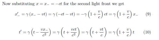

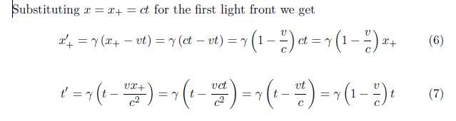

Da wird mal x durch ct substituiert
Danach wird x durch -ct substituiert
und dann wundert man sich wenn was anderes herauskommt, bzw. schließt daraus dass die SRT falsch sein muss?

Hier will uns Chief vermitteln:
Wenn jemand über einen falschen Rechenweg zufällig zum richtigen Ergebnis kommt, dann muss das Ergebnis falsch sein!
Typische Logik der "SRT-Kritik"
Deshalb die Aufforderung zu zeigen: Wo liegt der Fehler in meiner Ableitung?

Okay, ich hab mir den Link jetzt trotzdem mal angeschaut. Und ich muss gestehen, dass ich mit meinem ersten Beitrag hier das Thema verfehlt habe. Doch jetzt möchte ich mal auf den Punkt kommen.
http://gsjournal.net/Science-Journals/Research%20Papers-Relativity%20Theory/Download/5917
@Chief
Ödet es dich denn nicht langsam mal an, dass ich immer wieder diese Animation aus der Mottenkiste hole? Warum also zwingst du mich ständig dazu?
Es ist alles richtig gerechnet, nur...
nach Gleichung (8)
From these equations special relativity tells us, that for a given time t the distance
the light front travels is shorter than in the system S(x, t), and time
runs slower
Der "Autor" folgert hier: Weil das rechte Photon in S 3 s lebt und in S' nur 1s, deshalb vergeht die Zeit in S' langsamer.
nach Gleichung(11)
From these equations special relativity tells us now, that for a given time t
the distance the light front travels is longer than in the system S(x, t), and
time runs faster
Der "Autor" folgert hier: Weil das linke Photon in S 3 s lebt und in S' 9s, deshalb vergeht die Zeit in S' schneller.
In der Animation (aus Sicht von S) vergehen 3s.
Und jetzt zeige mir jemand eine Uhr in S', auf der nicht 1,8s vergehen.
julian apostata
Re: Kann diese Widerlegung der SRT anerkannt werden?
Beitragvon julian apostata » Sa 7. Feb 2015, 16:11
Ach Chief, so langsam müssen wir uns ernsthafte Sorgen um dich machen. Du postest irgendwelche Links und weißt noch nicht mal was drin steht.
It is shown that the Theory of Special Relativity, applied to the simple case of
two light fronts moving in opposite directions, leads to a contradiction and is
thus refuted.
Es wurde gezeigt, dass wenn man die SRT auf den einfachen Fall anwendet, dass sich zwei Lichtfronten in entgegengesetzte Richtungen bewegen, führt das zu einem Widerspruch und ist damit widerlegt.
Der Typ hat bei mir gespickt, schließlich hab ich mein Szenario schon vor etlichen Jahren veröffentlicht.
Ein Photon, welches in S 3 s lebt, kann in S' zwischen 1s und 9 s leben.
Widersprüchlich ist das nur, wenn man räumlich und zeitlich denkt.
Raumzeitlich haben die beiden Ereignisse (Ableben beider Photonen) exakt denselben Abstand. Einfach Pythagoras anwenden.
wurzel(10²-8²)=6
julian apostata
