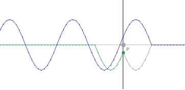

Dazu ein einfaches Beispiel:
Wir denken uns eine Lichtlaufstrecke von 200000000 m Länge, eine Sendefrequenz von 1000 Hz, wodurch sich eine Wellenlänge von 299792,458 m und eine Periode T=0,001 s ergibt und nehmen erstmal an, dass diese Strecke im Äther ruht oder keiner existiert.
Der mit der Lichtgeschwindigkeit c=299792458 m/s berechnete Reflexionszeitpunkt an einem Spiegel am Ende dieser Strecke ergibt sich mit 0,6671281904 Sekunden. Zu diesem Zeitpunkt liegen 667,1281904 Wellenlängen auf der Strecke und ebensoviele Periodendauern sind verstrichen. Am Spiegel liegt daher nicht gerade ein Nulldurchgang zu einer Amplitude an, sondern dieser ist noch etwas weniger als eine halbe Wellenlänge entfernt. Eine Reflexion kann daher zum berechneten Zeitpunkt gar nicht erfolgen, sondern sie ist entweder früher erfolgt, als im Wechsel von Tal zu Berg gerade ein Berg auftrat oder wird später erfolgen, wenn der nächste Nulldurchgang zu einer Amplitude auftritt. Der tatsächliche Zeitpunkt der Reflexion wird daher keinesfalls nach den berechneten 667,1281904 Sekunden sein können, und die Laufzeitrechnung ist daher unrichtig.
Den Zustand der Amplitude zum berechneten Zeitpunkt am Spiegel kann man einfach berechnen mit
y=sin(2π(t/T)*(x/λ))
Im gegebenen Beispiel ergibt sich, wenn man y der Amplitude mit 150 m annimmt, nach berechneter Laufzeit eine Amplitudenhöhe von etwa 21 m. Das ist also eine Phasenlage, die nicht den berechneten Reflexionszeitpunkt ermöglicht, denn die Reflexion ist zu diesem Zeitpunkt bereits im Gange und die nächste wird erst später erfolgen, eben dann, wenn die nächste Amplitude anliegt. Die "Laufzeit" des Lichts wird daher immer ein Mehrfaches der Periodendauer sein!
Dazu noch ein Bild:
phasenlage_zum_berechneten_zeitpunkt.jpg [ 11.25 KiB | 5933-mal betrachtet ]
Es zeigt die Phasenlage zum berechneten Zeitpunkt am Spiegel und wie man sieht, hat die Reflexion schon längst begonnen (grüne Welle). Nämlich zu dem Zeitpunkt, zu welchem ein Nulldurchgang zum Maximum am Spiegel anlag. Und die nächste Reflexion wird wieder in dieser Situation erfolgen. Der berechnete Zeitpunkt ist daher Illusion.
Da im Michelson-Interferometer sich in Bezug zu den Laufstrecken eine zueinander proportionale Geschwindigkeits- und Wellenlängenänderung ergibt, die Periode T daher auf allen Strecken erhalten bleibt, ändert sich an der Unrichtigkeit der berechneten Laufzeiten nichts, denn die Reflexionsbedingungen ändern sich durch den Ätherwind nicht. Auch in diesem Fall wird aufgrund dieser Bedingungen die Kompensation der Geschwindigkeitsänderungen durch die Doppler-Effekte exakt sein, und die Reflexionen an den Spiegeln im Takt der Periodendauer erfolgen. Michelsons Laufzeitenrechnung ist daher verfehlt, denn eine winzige Phasenverschiebung kann sich nur am Strahlteiler/Umlenker ergeben, weil sich hier die Strahlen im Falle eines Ätherwindes nicht genau treffen und hier die Amplituden deshalb nicht genau zusammenfallen, weil bei der Begegnung der beiden Wellenzüge einer reflektiert wird, wogegen der andere durch den Umlenker tritt. Eine Phasenverschiebung und somit eine Verschiebung der Interferenzstreifen wird daher sehr viel kleiner sein, als man durch die grobe Laufzeitrechnung erwartet. Und eine wesentlich kleinere Phasenverschiebung hat Michelson ja auch gemessen. Damit hat er den Äther nicht widerlegt, sondern nachgewiesen, denn nach SRT oder Emissionsthese hätte er gar nichts messen dürfen!
Auch in den modernen Experimenten zum Nachweis der Lorentzinvarianz wird nicht berücksichtigt, dass aufgrund dieser Reflexionsbedingungen keine Änderungen von Frequenzen auftreten können, ganz egal, ob es einen Äther bzw. irgendein lichttragendes Medium gibt oder nicht. Die Nichtbeachtung dieser Doppler- und Reflexionseffekte in den verfehlten Laufzeitrechnungen mit c+/-v führt schnurstraks zur Lorentztransformation, um damit die scheinbare Konstanz der LG zu begründen. Alle diese Experimente sind aber verfehlt, wenn man nicht die tatsächlichen Reflexionszeitpunkte erkennt!

Die Phasenverschiebung φ erzeugt ja kein Interferenzmuster, wie man leicht an meiner ersten Graphik nachvollziehen kann. Laufzeitunterschiede sind damit als Ursache ausgeschlossen!
Doch, man sieht z.B. dass sich die Wellen bei φ="PI" zu null addieren.
Solange er nicht versteht wie das Muster zustande kommt hat es keinen Sinn mit der Wellenüberlagerung zu argumentieren.
Denn für ihn ist der rote Strich oder Nichtstrich das Muster.
Und das ist es halt nunmal nicht!!!
Und das wäre erstmal klarzustellen.
