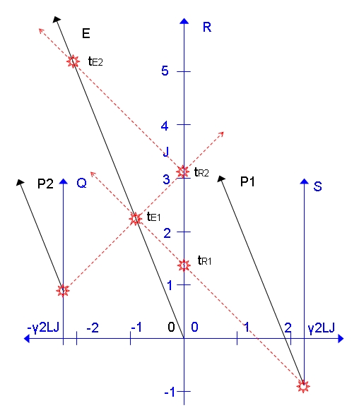

Ich will aber nicht die LT anwenden, sondern die Aussagen der SRT gegenüber der Kausalität stellen. Außerdem ist die LT hier fehl am Platz. Die LT zeigt die Sicht nur aus dem einen IS. Ich vergleiche jedoch Eigenzeiten und Eigenlängen. Hoffentlich brauche ich nicht von Neuem zu erklären, dass t´ in der LT und Eigenzeit des „bewegten“ IS nicht identisch sind. Wenn LT, dann doppelt = Minkowski-Diagramm. Da werden aber die meisten noch mehr verwirrt und ich müsste viel zu viel klarstellen müssen
Schöne Zeichnung und sogar fast richtig nach der SRT hast Du angefertigt. Genau diese Argumentation habe ich auch erwartet – beim Start der Rakete verdreht sich ihre „jetzt“ Sicht.
So weit, so gut, ABER in Deiner Zeichnung sind die Weltlinien der Raketen Q und S falsch. Sie liegen ununterbrochen unbewegt im Raketen-IS. Die Sicht der Rakete R bezüglich und relativ zu den Zwillingsraketen kann sich nicht verdrehen. D.h. ihre Weltlinien müssten exakt bei 2LJ liegen und exakt auf der X-Achse (jetzt-Achse der Rakete) anfangen. Die Rakete R kann jeder Zeit die Zeiten in beiden Zwillingsraketen überprüfen und feststellen, wie viel Zeit seit Start, d.h. seit Ereignissen vergangen ist – beide müssen gleich sein, die Rakete muss die Primärimpulse gleichzeitig empfangen. Das Gleiche gilt auch für die Abstände zwischen den Raketen.
In der Zeichnung habe ich die richtigen Weltlinien der Raketen Q und S aus Sicht der Raketenbeobachter vor Ort gezeichnet. Jetzt ist fast Minkowski geworden.
Gemein nee? Und voraussetzungsgemäß befinden sich die primären Ereignisse exakt auf den Startpunkten der Raketen Q und S. Haben wir dann nicht zu viel Ereignisse?

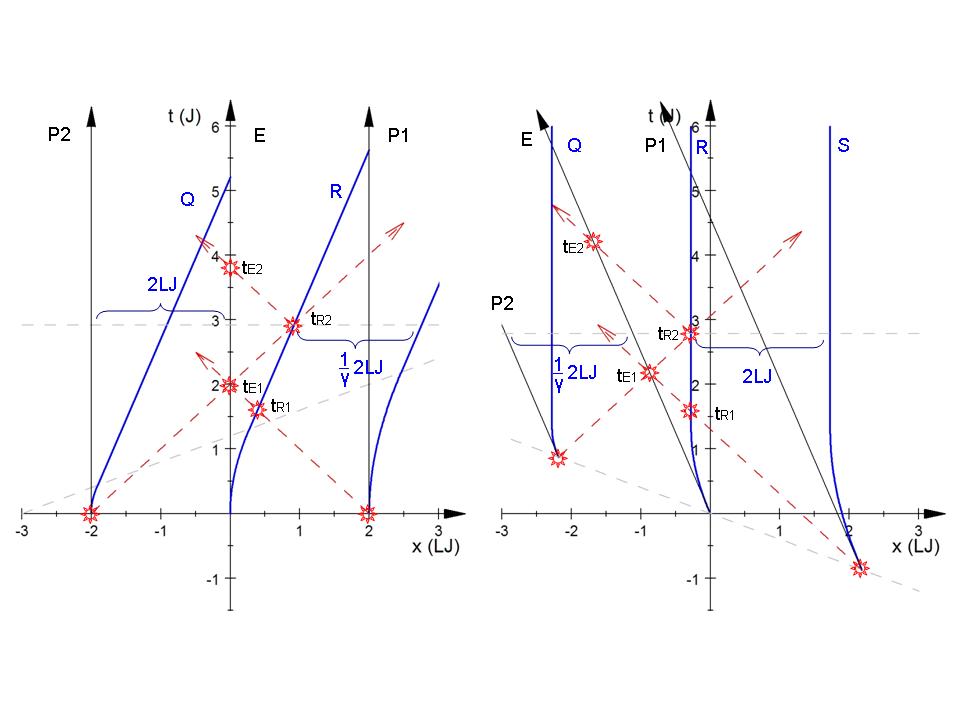

das Problem bei deiner Darstellung ist, dass zum Zeitpunkt t=0 im Bezugssystem (BS) der Erde (Planeten) die Raketen ruhen und den Abstand von 2LJ haben. Im selben Moment bewegen sie sich mit 2/5 c. D.h., dass sie eine unendliche Beschleunigung erfahren. Du gehst dann davon aus, dass sie im BS Erde weiterhin den Abstand 2LJ haben, obwohl sie nun mit 2/5 c unterwegs sind. Gemäß SRT müsste sich jedoch aus der Sicht des BS Erde der Abstand der Raketen durch die Lorentzkontraktion kürzer darstellen.
Stellt man das Ganze physikalisch sinnvoll mit einer endlichen konstanten Beschleunigung der Raketen dar, sodass sich deren Abstand aus der Sicht der Raumfahrer in den Raketen nicht verändert und konstant 2LJ bleibt, so lösen sich alle vermeintlichen Widersprüche auf. Die Beschleunigungen der Raketen wurden von mir mittels SRT berechnet, so wie alles andere auch. Links ist die Situation aus der Sicht des BS Erde dargestellt, rechts aus der Sicht eines mit v=2/5 c in Richtung der positiven x-Achse bewegten Bezugssystem.
Wie zu sehen ist, ist links der Abstand der Planeten 2LJ und der Abstand der Raketen nach Abschluss der Beschleunigung (1/γ)*2LJ (γ=5/sqrt(21)). Rechts ist der Abstand der Raketen 2LJ (wie gewünscht) und der Abstand der Planeten (1/γ)*2LJ.

ups, habe nicht gemerkt, dass Du einen neuen Beitrag geschrieben hast. Schönes Bildchen!
Aber, wie ich aus dem Text entnehmen kann, hast Du die Problematik immer noch nicht erfasst.
Es ist egal, ob und wie die Raketen beschleunigen – alles verläuft symmetrisch, es ist egal, ob der Abstand aus Sicht der Planeten oder Raketen im fremden BS sich verkürzen oder nicht – alles ist symmetrisch.
Bild links – richtig – aus der Sicht der Planeten.
Bild rechts – absolut falsch – die Weltlinien der Raketen sind Geraden – alle Raketen durchführen die identischen und symmetrischen Bewegungen inkl. Beschleunigung. Die Ereignisse sind immer unbewegt und liegen auf der jetzt-Koordinate der Raketen (x-Achse). Wenn schon Beschleunigungskurven, dann bei der Weltlinien der Planeten.
Die drei Raketen im Raketensystem starten gleichzeitig auf der x-Koordinate, der Start der Raketen – Ort und Zeit ist zugleich Ort und Zeit der Ereignisse – s. das Bild in meinem vorherigen Beitrag – die großen roten Sternchen.
Oder, wie Du es drehst und wendest, im Planeten IS wird die mittlere Rakete zwei Signalen nacheinander empfangen, im BS der Raketen – zwei (ein) gleichzeitig und umgekehrt – der mittlere Planet (Erde) wird in seinem BS zwei (ein) gleichzeitig, im Raketen BS – zwei nacheinander.

Mein Bild ist absolut richtig. Du hast es absolut falsch verstanden. Wie ich geschrieben habe, ist das rechte Bild jenes, dass man in einem mit v=2/5 c in positiver x-Richtung des ersten Bildes gleichförmig bewegten IS sieht. Und man sieht auch, dass nach Abschluss der Beschleunigungsphase der Raketen deren Weltlinien Geraden sind. Ganz sicher ist jedoch schon das zweite Bild deiner Aufgabenstellung falsch, weil du dort Newton und Einstein in einen Topf wirfst und noch dazu mit unendlicher Beschleunigung argumentierst, was schon in der klassischen Mechanik genug Probleme aufwirft bzw. Widersprüche erzeugt.

„Mein Bild ist absolut richtig. Du hast es absolut falsch verstanden. Wie ich geschrieben habe, ist das rechte Bild jenes, dass man in einem mit v=2/5 c in positiver x-Richtung des ersten Bildes gleichförmig bewegten IS sieht. Und man sieht auch, dass nach Abschluss der Beschleunigungsphase der Raketen deren Weltlinien Geraden sind.“
Mann, oh mann! Raum-Zeit-Diagramme sind wohl nicht Deine Stärke! Das rechte Diagramm zeigt doch das Raketensystem, in dem die Raketen ruhen. Wie kannst Du dann die Zeitachsen in diesem System versetzen? Das was Du gezeichnet hast bedeutet, bei Beschleunigung haben sich die Raketenuhren von den Raketen entfernt!?!? :lol:
Wenn irgendwelchen Weltlinien während der Beschleunigung sich krümmen und versetzen, das wären die Weltlinien der Planeten – wie im linken Bild entsprechend die Raketen-Weltlinien.
Das ist aber nicht das Problem, das Du immer noch nicht verstanden hast. In diesem rechten Bild sind die Ereignisse GLEICHZEITIG für die Raketen – die Ereignissternchen müssten auf der x-Achse (Raumachse, Jetzt-Achse) liegen – s. oben im korrigierten Diagramm.
Das ist der Clou in diesem Gedankenexperiment – die Gleichzeitigkeit der Ereignisse ist in beiden Bezugssystemen vorgeführt.
Erst danach mit oder ohne Beschleunigung "verdreht" sich die fremde "Jetzt-Achse" - für die Ereignisorte z. Ereigniszeit aber zu spät.
