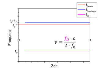

Also, die meisten Herleitungen ergeben das
https://www.micro-radar.de/de/technologie/Radar-Prinzip.html
© Fraunhofer IAF
Doppler-Radar
1455280728200_Grafik-Frequenz-FMCWRadar.png [ 7.59 KiB | 4565-mal betrachtet ]
http://www.radartutorial.eu/11.coherent/co06.de.html
Wieso andere Quellen auf das kommen, wundert mich auch:
fr = ft*2v/(c+v)
