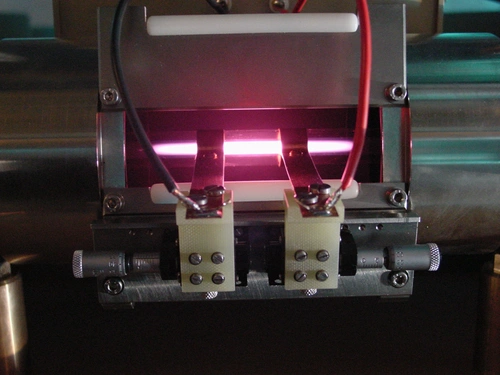

https://www.weltderphysik.de/gebiet/erd ... drotation/
Doch nach drei Jahren harter Arbeit stand ein funktionsfähiger Ringlaser im Keller des Wettzeller Observatoriums. Fest fixiert in einem sechs Meter dicken Betonbett, das direkt auf Felsgestein der Erdkruste verankert ist.
So wird eine direkte Verbindung zu dem Objekt hergestellt, dessen Drehung der Ringlaser messen muss: die Erde.
Die Spiegel des Ringlasers sind quadratisch angeordnet – vier mal vier Meter. Die Größe ist entscheidend für eine hohe Messgenauigkeit. Anders könnten die Unterschiede in der Rotationsgeschwindigkeit der Erde – und damit effektiv der Tageslänge – nicht erfasst werden.
Deswegen steht der Ringlaser hoch isoliert in einer Vakuumkammer.
Nach zehn Jahren des Aufbauens, Justierens und Messens hatten Schreiber und seine Kollegen Ergebnisse, die mit denen der Radioteleskopmessungen übereinstimmten – der Ringlaser liefert Informationen über die Rotationsgeschwindigkeit.

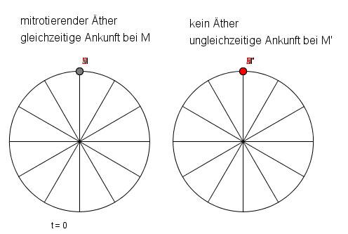

Wettzell liegt auch am Boden und erzeugt trotzdem ein Signal.
Überlege mal woran das liegen könnte.
Das Entscheidende an Wettzell ist:
(rechte Ansicht) Der Weg (im Inertialsystem nicht rotierende Erde) von Laser B' zurück zu M ist kürzer als der von A'.
Aus diesen Unterschied wird die Rotationsgeschwindigkeit der Erde errechnet.
Würde ein Äther mitgeführt (linke Ansicht), so würde sich kein Unterschied in den Weglängen zeigen.
Das ist der entscheidende Punkt, an dem du und bumbum konsequent ausweichen.
Also, wie soll eine Erdrotation überhaupt festgestellt werden (geschweige denn exakt gemessen werden) bei mitgeführtem Äther?
Selbstverständlich würde sich ein Weglängenunterschied zeigen.
Also ich sehe das nicht so.
Wir können ja mal deine Bootsanalogie her nehmen. Ein ruhiger See auf der Nordhalbkugel (dieses Medium rotiert mit der Erde mit). M ist fest mit dem Grund des Sees verbunden.
Zwei Boote beschreiben einen Kreis, ausgehend von M. Welches dieser Boote kehrt eher zu M zurück? Das im Uhrzeigersinn oder das gegen den
Uhrzeigersinn fahrende Boot?
Und selbst wenn du eine bei den Haaren herbei gezogene Begründung fändest, warum sich das eine Boot schneller gegen das Medium bewegen sollte, als das andere Boot.
Dann fehlt dir immer noch die Begründung dafür, wie man damit mindestens eine genauso gute Ermittlung der Erdrotation finden sollte, wie in Wettzell, wo man
ohne überflüssigen Äther auskommt.
