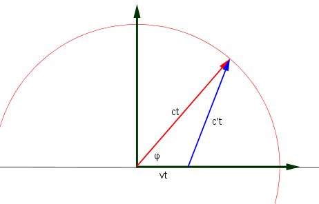

Beitragvon Lagrange » Mi 20. Nov 2019, 09:34
Die Lichtgeschwindigkeit in einem bewegten Atom kann mithilfe von Kosinussatz für jede Richtung berechnet werden.
Aus Symmetriegründen genügt es, den Mittelwert der LG über einen Halbkreis zu berechnen.

Beitragvon Lagrange » Mi 20. Nov 2019, 12:55
https://de.wikipedia.org/wiki/Kosinussatz
Kosinussatz:
Für kleine Werte von v gilt:
Re: Ives-Stilwell-EXperiment

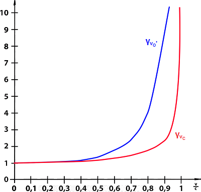

Beitragvon Sciencewoken » Fr 22. Nov 2019, 06:18
Lagrange hat geschrieben:Die Geschwindigkeiten der Atome bei Ives-Stilwell war kleiner als 1% der Lichtgeschwindigkeit, so dass diese Näherung hinreichend genau sein muss.
Aber immerhin waren sie mit schon höher als die von mir vorhergesagten Geschwindigkeiten von , bei welchen solche Effekte messbar werden sollen. Wurde zwar auch nur einseitig gemessen, aber immerhin wurde gemessen. Bei Botermann waren es einseitig 0,338c, soweit ich weiß. Ich würde so ein Experiment gerne mal bei 0,5c und höher durchgeführt sehen...
damit festgestellt werden kann, ob γ dem roten (Lorentz-Faktor) oder dem blauen Graphen (mal schauen, ob einer drauf kommt) folgt.
Sciencewoken
