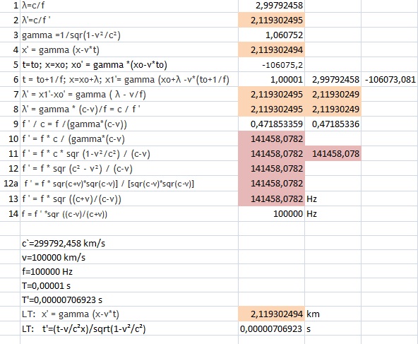

Highway hat geschrieben:Du schreibst: gamma =sqr(1-v²/c²) muss aber meiner Meinung nach lauten: gamma =1/sqr(1-v²/c²)
Ja, Schreibfehler. Kann ja mal vorkommen.
Die endgültige Darstellung ist die letztens angegebene:
(1) λ=c/f
(2) λ'=c/f '
(3) gamma = 1/sqr(1-v²/c²)
(4) x' = gamma (x-v*t)
(5) t=0; x=xo; xo' = gamma *xo;
(6) t = 1/f; x=xo+λ; x1'= gamma (xo+λ -v/f);
(7) λ' = x1'-xo' = gamma ( λ - v/f);
(8) λ' = gamma * (c-v)/f = c / f ';
(9) f ' / c = f /(gamma*(c-v));
(10) f ' = f * c / (gamma*(c-v);
(11) f ' = f * c * sqr (1-v²/c²) / (c-v);
(12) f ' = f * sqr (c² - v²) / (c-v);
(12a) f ' = f * sqr(c+v)*sqr(c-v)] / [sqr(c-v)*sqr(c-v)]
(13) f ' = f * sqr ((c+v)/(c-v))
(14) f = f ' *sqr ((c-v)/(c+v))

Gerne. Ich habe die Formeln einfach in Excel eingegeben und Excel hat sie durchgerechnet.
Da stimmt alles. Auch der Ansatz ist richtig. Das IS Lichtquelle bewegt sich mit v. In diesem das Licht mit c! Man kann daher die Enden der Wellenlänge nicht einfach transformieren und die neuen x-Koordinaten als Ausdruck einer Expansion betrachten, sondern muss sie voneinander abziehen. Der richtige Ansatz ist, das Auftauchen der ersten Amplitude beginnend von x als Ereignis zu betrachten, das nach der Periodendauer von 0,00001 s auftritt und eine Wellenlänge von 2,99792458 km ergibt. Man transformiert das Ereignis und hat sofort die Wellenlänge, die der ruhende Beobachter misst und dann natürlich die kürzere Periode und damit die höhere Frequenz. Mit der rel. Dopplerformel kommt dasselbe heraus.
In der Herleitung gibt es keinen Fehler, auch wenn ich noch so gerne einen gefunden hätte :cry:

Beitragvon Ernst » Di 24. Apr 2012, 19:34
aus (1) und (2): λ' = λ * f / f '
λ' = λ *sqr ((c-v)/(c+v))
λ' < λ

Beitragvon Harald Maurer » Di 24. Apr 2012, 21:53
Chief hat geschrieben:λ' = λ*sqrt(1-v²/c²)
Abgesehen davon, dass da ein Wert herauskäme, der weder dem klassischen noch dem relativistischen DE entspräche - wie willst Du denn damit die relativistische Formel für die Rotverschiebung herleiten???
Beiträge: 3220
Re: Relativistischer Dopplereffekt
Beitragvon Harald Maurer » Mi 25. Apr 2012, 08:17
Highway hat geschrieben:Das Ergebnis müsste also lauten: f' = f * sqrt(1-v²/c²)
Und was soll man damit berechnen? Da käme eine kleinere Frequenz heraus. Also Rotverschiebung mit verkürzter Wellenlänge???
Passt ja wohl nicht, abgesehen davon, dass die Frequenz falsch wäre. Rotverschoben ergibt sich mit v=100000 km/s und f=100000 Hz klassisch eine Frequenz von 66643,59048 Hz und relativistisch 70692,32192 Hz. Deine Formel ergibt 94272,7423 Hz, hat also weder mit dem klassischen noch mit dem rel. DE eine Ähnlichkeit. Die von Ernst hergeleitete rel. Dopplerformel ergibt aber den richtigen Wert, wenn man davon ausgeht, dass sich das rel. Ergebnis vom klassischen nur durch die ZD unterscheiden kann!
