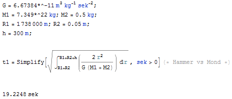

Hört doch auf euch gegenseitig anzupöbeln,
Gleich "schwere" Massen fallen aus gleicher Höhe, gleich schnell. Soweit so klar oder? Ungleiche Massen, fallen aus gleicher Höhe ungleich schnell, das liegt daran, dass Massen sich gegenseitig anziehen. Die Erde beschleunigt andere Massen mit 9,81 m/s² und der Mond nur mit 1,62 m/s². Das gilt nur in geringer Höhe über der Oberfläche, denn die Anziehungskraft unterliegt dem 1/r²-Prinzip und nimmt entsprechend quadratisch mit dem Abstand ab.
Um sich das besser vorstellen zu können, habe ich eine Maßstabsgetreue Skizze zur Fallbeschleunigung von Erde und Mond erstellt:
Je näher sich Erde und Mond kommen, desto stärker wird die Anziehungskraft, d.h. die Fallbeschleunigung nimmt zu!
Wie schnell ein Körper auf einen anderen Körper fällt, hängt von beiden Massen ab.

Das alles ist hier den meisten klar, McDaniel. Die Frage ist nur, wer von den Großmäulern auch die Sekunden liefern kann, die Fallbeschleunigung für fixe Abstände aufaddieren ist noch keine Kunst.

Lieber Yukterez,
die Fallzeitberechnung ist eine rein mathematische Übung und hat nichts mit dem Verständnis zur Physik des Falls an sich zu tun. Da die Anziehungskräfte der beiden Körper auf den jeweils anderen Körper quadratisch zunehmen, lässt sich diese Aufgabe nicht linear lösen.
Um z.B. den zurück gelegten Weg bei einer Beschleunigung rechnerisch zu ermitteln, muss man integrieren, d.h. mathematisch betrachtet muss man die Stammfunktion finden/bilden.
Der zurück gelegte Weg s ist bei konstanter Geschwindigkeit v das Produkt aus Geschwindigkeit v und der Zeitdauer t in Sekunden:
s = v * t
Bewegt sich ein Körper mit 10 m/s und das über eine Zeitdauer von 5 s, dann errechnet sich die zurück gelegte Wegstrecke s zu 50 m:
s = v * t = 10 [m/s] * 5 [s] = 50 [m]
Bei einer gleichmäßig beschleunigten Bewegung errechnet sich der zurück gelegte Weg s durch Integration.
Die Geschwindigkeit nimmt durch die konstante Beschleunigung pro Zeiteinheit t um den Betrag der Beschleunigung a zu:
v = a * t
Wenn sich nun ein Körper für 2 s im freien Fall befindet, nimmt seine Geschwindigkeit in Erdnähe um ca. 9,81 m/s pro Sekunde zu:
v = g * t = 9,81 [m/s²] * 2 [s] = 19,62 [m/s]
Der zurückgelegte Weg während eines Beschleunigungsvorgangs muss integriert werden, d.h. man muss die mathematische Stammfunktion zur v = a * t Formel finden:
s = a/2 * t²
Die Fallzeit errechnet sich dann durch umstellen der oberen Gleichung:
t² = s * 2 / a >>> t = Wurzel (s * 2 / a)
Die korrekte Berechnung des Falls zweier Körper aufeinander
Bei ähnlich großen Massen, wie der Erde und dem Mond, kann man die Anziehungskraft des anderen (fallenden) Körpers nicht mehr vernachlässigen. Außerdem nimmt die Fallbeschleunigung quadratisch zu, bei beinen Körpern. Wenn sich der Abstand halbiert nimmt die Anziehungskraft jeweils um den Faktor 4-fach zu. Die Fallbeschleunigung ist nun in Abhängigkeit vom Abstand r zu verrechnen:
v = a(r) * t
Hier sind die Mathematiker gefragt, die diese Gleichung regelkonform lösen. Da in der Physik oft näherungsweise gerechnet wird, kann man einen der beiden Körper als ruhend annehmen, dann addieren sich die beiden Fallbeschleunigungen der Körper einfach zu a1 + a2 = a(Gesamt). In unserem realistischen Berechnungen muss das a1 und a2 natürlich in Abhängigkeit vom Abstand r bestimmt werden, das wird wieder auf ein Integral hinauslaufen, soweit meine Mathematikkenntnisse das beurteilen können.
a(Gesamt) = a1(r) + a2(r)
Somit errechnet sich die korrekte Fallzeit zweier Massen aufeinander zu:
t = Wurzel [2 * r / a(r)]
MfG
McDaniel-77
P.S.: Falls ich mathematisch einen Wurm rein gebracht habe, bitte ich um Entschuldigung und um die korrekte mathematische Formulierung, ich werde meine etwaigen Fehler dann korrigieren.

BeitragVerfasst: Di 6. Aug 2013, 23:44
Hammer auf Mond, 300m.png [ 8.68 KiB | 7061-mal betrachtet ]
Edit: fehlende 2 in den Nenner hinzugefügt, und Integral von 0..h auf r1+r2..r1+r2+h erweitert.
Korrigerend, Yukterez
