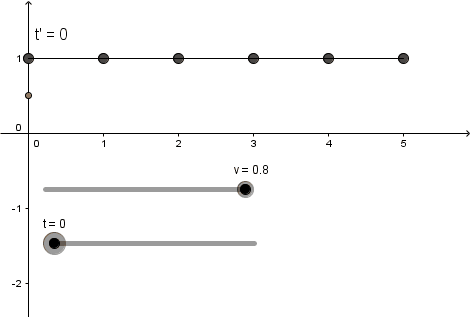

Da hast du dir aber jetzt einen Nobelpreis für unfreiwillige Komik verdient. Nur weil du in einer Formel 2 Geschwindigkeiten so verwurstelst, dass dabei c heraus kommt, heißt das noch lange nicht, dass c in beiden Systemen konstant ist.
Lassen wir also mal im System S ein Photon zur Zeit t=0 am Ort x=0 entstehen und schicken es entlang der positiven x-Richtung.
Um festzustellen welche Geschwindigkeit es gemäß NvB-Transformation hat, müssen wir x'/t' rechnen und x durch c*t ersetzen.
Wer das Ergebnis nicht glauben mag, der kopiere folgende Befehle nach drüben.
https://www.geogebra.org/classic
t=Schieberegler[0, 5, 0.01, 1, 200, false, true, false, false]
v=Schieberegler[0, 0.8, 0.01, 1, 200, false, true, false, false]
L=Zip[(v t + n, 1), n, 0…5]
Strecke[L(1), L(6)]
P=(t, 0.5)
t'=t*sqrt(1-v²)
v stellen wir auf 0.8 und t auf 5. In der Algebraansicht lesen wir ab: t'=3. Das Photon (P) hat also bei dem Vorgang in S' nur eine Raumeinheit zurück gelegt. Das macht c/3.

Beitragvon julian apostata » Mo 17. Dez 2018, 09:11
@NvB
Es reicht dir also nicht, dass du uns irgendeine Schwachsinnstheorie um die Ohren haust. Du bist noch nicht einmal bereit, deinen eigenen Schwachsinn korrekt wider zu geben.
Deshalb hab ich deinen Schwachsinn mal korrekt animiert.
In S legt das Photon die Strecke die Strecke Δx=5 in der Zeit Δt=5 zurück, also mit der Geschwindigkeit c.
In S' legt das Photon die Strecke die Strecke Δx'=1 in der Zeit Δt'=3 zurück, also mit der Geschwindigkeit c/3.
