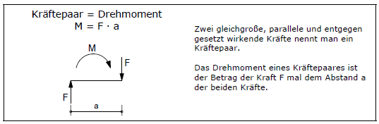

Nein, das kann man nicht, Fn' und Fg greifen nicht im selben Punkt. Das sind gebundene Vektoren mit einem festen Angriffspunkt.
Die eine Kraft ist die Reaktionskraft der anderen. Das ist das, was rmw meinte. Ein Moment benötigt zwei Kräfte.
http://www.schulserver.hessen.de/alsfeld/techniker/Unterricht/Tragwerksplanung/Kraeftepaar%20Drehmoment.pdf
Drehmoment.png [ 10.07 KiB | 4339-mal betrachtet ]
Links die Kraft entspricht Fn', rechts Fg.
