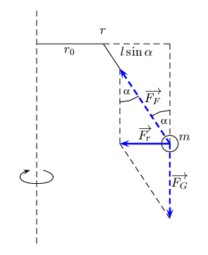

[ Das nennst Du Kräfteparallelogramm? Weißt Du überhaupt was eine resultierende Kraft ist, aus welchen Kräften sie besteht, wie sie zerlegt wird? Null Ahnung, aber große Kl...e.
Das ist ja jämmerlich. Das Bild zeigt kein Kräfteparallelogramm :?: :?: :?: Kein Kräfteparallelogramm :?: :?: :?: Ich faß es nicht. Das ist ja schauderhaft mit deiner Auffassungsgabe. Ich schick Dir noch eins, eventuell dämmert's Dir ja, was man unter einem Kräfteparallelogramm versteht:
Karussell Kräfte W. Fendt.png [ 7.69 KiB | 2963-mal betrachtet ]
Das ist ja nun wieder ein Husarenstück Deiner "Vorstellung". :o
