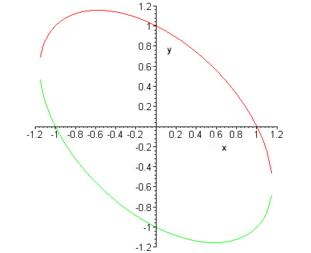

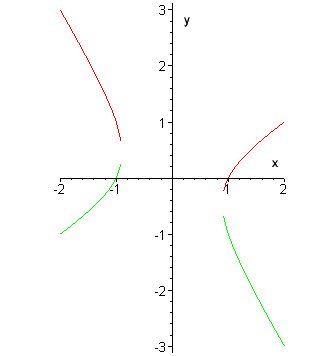

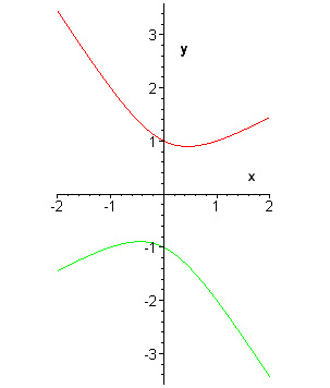

galactic32 hat geschrieben:A* x² + B* x*y + C * y² = R²
Klingelt da was?
Ist jetzt ziemlich [off topic]:
y=(-B*x±sqrt(B^2*x^2-4*C*(A*x^2-R)))/(2*C)
Das ergibt mit der nach y(x) als quadratische Gleichung 2. Grades aufgelösten Funktionsgleichung je nach Vorzeichen und Werte der Koeffizienten schräggestellte Ellipsen mit Definitionslücken für reelle Zahlen (negativer Ausdruck in der Wurzel) oder 2 Hyperbeln mit oder ohne Definitionslücken um ihre Scheitelpunkte. Eine vollkommen geschlossene Ellipse liess sich nicht finden.
Auch deine beiden Ellipsoiden haben Definitionslücken im reellen Zahlenbereich und können nur über komplexe Zahlen geschlossen dargestellt werden.
