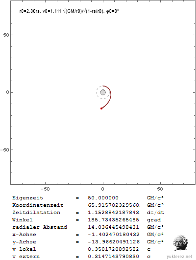

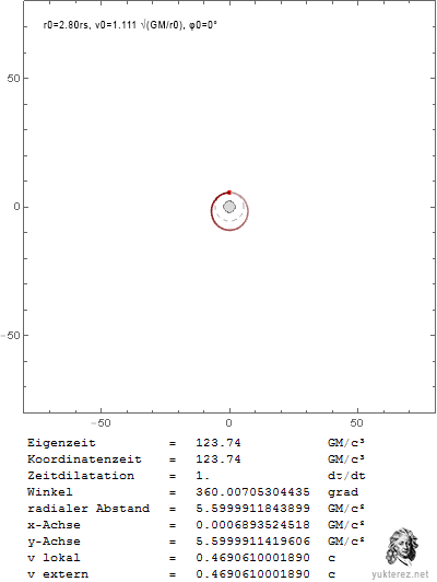

Damit Apostatas Browser nicht abstürzt für die Periheldrehung im starken Feld eine neue Seite. Selbe Startbedingungen für Newton und Einstein: r0=5.6GM/c², v0=1.111vo, φ0=0
Bei Einstein ist die Geschwindigkeit im Perihelion 0.585c und im Aphelion (bei r=79.5GM/c²) 0.05c (lokal), während sie bei Newton im Perihelion 0.469c und im Aphelion (bei r=8.985GM/c²) 0.292c beträgt.
Gegenüberstellend,
