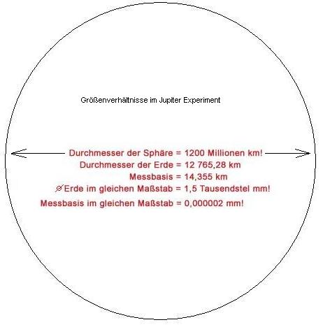

jupitersphaere.JPG [ 21.54 KiB | 4928-mal betrachtet ]
Das lässt sich auch leicht aus der Kleinheit des Winkels v/c erkennen. Mathematisch lässt sich zeigen, dass der Messfehler bei einer Verkippung der Messbasis um einen Meter rund 10% der zu erwartenden Laufzeitdifferenz beträgt (ca. 6 ns). Da wir bei einer Signallaufzeit von rund 50 Mikrosekunden mindestens eine Differenz von rund 50 Nanosekunden (pro Laufstrecke) zu messen hatten, wäre auch bei einer dermaßen starken Verdrehung der Basis immer noch ein signifikantes Ergebnis zu erwarten gewesen. Man muss auch berücksichtigen, dass die Messbasis sich durch die Wellenfront dreht und dabei die Ideallage innerhalb eines Zeitfensters von rund 1 Sekunde einnimmt. Es genügt daher festzustellen, ob die Laufzeitdifferenz oder Übereinstimmung innerhalb dieses Zeitfensters auftritt oder nicht. Bei Gültigkeit der SRT träte diese Differenz theoretisch jedenfalls rund 16 Sekunden (!) früher auf. Das ist ein so enormer Zeitunterschied, dass prinzipiell ein Irrtum ausgeschlossen ist. Vorausgesetzt natürlich, alle anderen Anforderungen an die Genauigkeit sind erfüllt. Man kann also vieles an der praktischen Durchführung kritisieren, das theoretische Konzept des Versuches hingegen ist lupenrein und wasserfest ;)

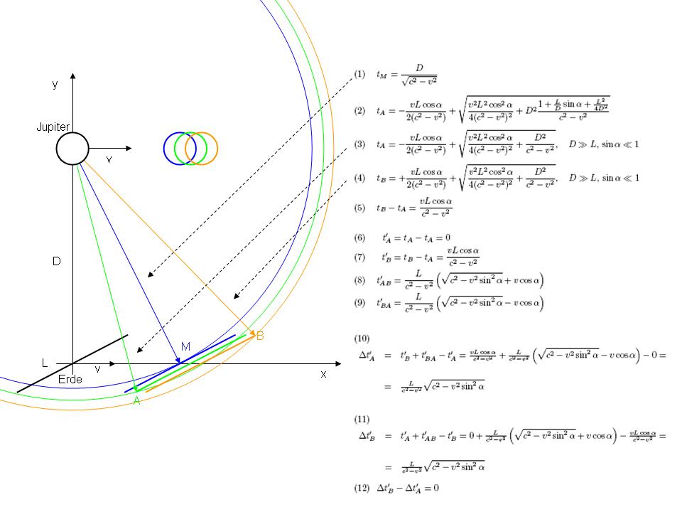

Warum verstehst Du meinen Beitrag nicht? Ich hatte lediglich nochmal betont, daß wir Aberration infolge Relativbewegung Jupiter-Erde vernachlässigen wollen. Und zwar deshalb, weil Du meines Erachtens den Fall mit Aberration dargestellt hast. Ohne Aberration ergibt sich anderes: Aufeinanderfolgende "Wellenkreise" sind nicht konzentrisch, sondern ihr Mittelpunkt ist zeitlich um den gleichen Betrag versetzt wie die Meßbasis. Die Wellenfronten laufen daher nicht schräg sondern stets senkrecht auf die einmal ausgerichtete Meßbasis. Das ist der Fehler, den ich glaube gefunden zu haben.
Eventuell meinst Du ja einen anderen Effekt. Der senkrecht auf die Basis auflaufenden Welle ist die Geschwindigkeit des Ätherwindes überlagert, so daß die Welle am Tangentenpunkt gegenüber der Basis "schiebt". Das könnte zu einem Abkippen der Sichtachse führen.
In meinem Beispiel gibt es keine Relativgeschwindigkeit zwischen Jupiter und Erde. Und natürlich sind die hintereinander ausgesendeten Wellenfronten einer im Äther bewegten Quelle (hier: Jupiter) nicht konzentrisch. Ich betrachte aber nur eine Wellenfront. Nämlich jene, die zum Zeitpunkt Null ausgesendet wird. Um die Verständlichkeit zu verbessern, habe ich mein Bild um die Bewegung des Jupiters ergänzt:
Dateikommentar: Darstellung der Wellenfront für das Jupiterexperiment
jupiter_welle2.jpg [ 61.59 KiB | 4837-mal betrachtet ]
Um in der Diskussion methodisch vorzugehen und unnötige Missverständnisse zu vermeiden, schlage ich folgende Vorgehensweise vor. Mein Beispiel gliedert sich in folgende Punkte:
  1. Annahmen
  2. Modelle
  3. Rechnung
  4. Ergebnisse
Die einzelnen Punkte werden im folgenden erläutert und beschrieben, sodass sich die Diskussion daran orientieren kann.
1. Annahmen:
  1. Es gibt einen Äther. Die Betrachtungen erfolgen im Bezugssystem des Äthers.
  2. Licht breitet sich im Äther isotrop mit der Lichtgeschwindigkeit c unabhängig von der Geschwindigkeit der Quelle aus.
  3. Erde und Jupiter bewegen sich im Äther gleichförmig mit der Geschwindigkeit v (rund 300km/s). Ohne Einschränkung der Allgemeinheit wird diese Bewegung parallel zur x-Achse des Ätherbezugssystems angenommen. Die Relativgeschwindigkeit zwischen Erde und Jupiter wird mit Null angenommen.
Diskussion der Annahmen. Welche stimmen, welche nicht, was fehlt.
2. Modelle:
  1. Euklidsche Geometrie
  2. Einfache Kinematik: Der Zusammenhang zwischen den gleichförmigen Geschwindigkeiten c und v mit dem Weg ist: s=v t, r= c t
Diskussion der Modelle
3. Rechnung:
Gibt es Fragen zur Rechnung? Gibt es Fehler?
4. Ergebnisse
Diskussion der Ergebnisse

Natürlich ist meine Skizze nicht maßstabsgetreu. Sie soll ja schließlich das Verständnis der Situation ermöglichen. Konkret wird es bei der Berechnung. Und da zeigt sich, dass es egal ist, wie weit die Quelle weg ist. Die Wellenfront ist nie ganz eben, sondern nur fast. Wenn man das nachrechnet, wie ich es getan habe, dann findet man als Ergebnis Gleichung 5, die angibt, wie groß die Zeitdifferenz zwischen dem Eintreffen der Wellenfront bei A und dem Eintreffen der Wellenfront bei B ist. Und wie man in der Gleichung sieht, ist diese Differenz unter der Annahme D>>L und sin²(alpha)<<1 von D unabhängig. Es ist also egal, dass der Jupiter so weit weg ist, die Wellenfront ist trotzdem nicht ganz eben. Du könntest auch Signale von Quasaren nehmen, die viele Lichtjahre entfernt sind, würde das nichts daran ändern.
D=691Mio km, L=10km ==> D>>L
sin(alpha) = v/c, v=300km/s, c=300.000km/s ==> v/c = 1/1000 ==> (v/c)² = 1/1000000 << 1
Ja, das ist nun eindeutig. Bei der gezeichneten Ausrichtung der Meßbasis tritt der von Dir beschriebene Effekt auf. Allerdings steht infolge des gleichen Effektes, den ich meinerseits mit "Schiebung" bezeichnet habe, dann die Sichtachse nicht mehr senkrecht auf der Meßbasis. Wird die Meßbasis aber senkrecht zur Sichtachse ausgerichtet, wird der Effekt kompensiert. Die Meßbasis ist dann in Deiner Skizze um einen kleinen Winkel gedreht und die Wellenfront trifft dann bei A und B gleichzeitig ein..
Die Mathematik ist unbestechlich. Das ist das Schöne an der mathematischen Physik. Die Situation ist die folgende. Wer mein Ergebnis widerlegen will, hat folgende Möglichkeiten: Er widerlegt meine Annahmen und/oder er weist nach, dass ich die falschen Modelle verwende und/oder er zeigt, dass meine Rechnung falsch ist. Alles Andere ist wirkungslos.
Zu deinem Argument oben. Die Messbasis um einen kleinen Winkel zu drehen, bringt nichts. Damit Gleichung 5 Null wird, d.h., dass dann die Signale gleichzeitig eintreffen, muss cos(alpha) Null sein, d.h., dass der Winkel 90° sein muss. Die Aberration ist sin(alpha)=1/1000, also alpha gleich 0°3'26". Eine Drehung auf nahezu 90° ist kein "kleiner" Winkel. Außerdem steht dann Jupiter nicht mehr über dem Horizont. Mal abgesehen davon, dass das nichts daran ändert, dass die Laufzeitdifferenz Null ist (siehe Gl. 12), denn die hängt vom Winkel alpha ja gar nicht ab (zumindest bei Verwendung des Äthermodells).
