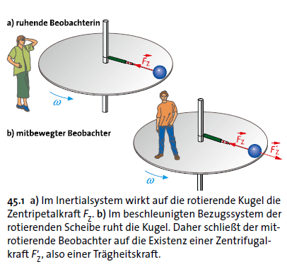

Hannes hat geschrieben:
Nee Hannes, die unbegründeten Behauptungen lieferst du. Das, was da vorstehend beschrieben ist, ist angewandte technische Mechaik, die erstaunkicherweise zu Ergebnissen führt, welche die Praxis bestätigt.
....was dann dazu führt, dass man "Scheinkräfte" in die Rechnung einführen muss.
Erstaunlicherweise.
Einfacher Dreisatz:
1. Im IS gelten die Newtonschen Gesetze.
2. Im beschleunigten BS gelten die Newtonschen Gesetze nicht.
3. Um die Newtonschen Gesetze im beschleunigten BS geltend zu machen, müssen zusätzliche Scheinkräfte (auch Trägheitskräfte genannt) hinzugefügt werden.
Laut Newton ist das Beharren der Gondeln eine reale Kraft.
Nein, laut Newton ist es das nicht, sondern es ist die Trägheit nach seinem ersten Axiom:
„Ein Körper verharrt im Zustand der Ruhe oder der gleichförmigen Translation, sofern er nicht durch einwirkende Kräfte zur Änderung seines Zustands gezwungen wird.“
Der sich träge bewegende oder ruhende Körper ist kräftefrei und übt auch keine Kraft aus. Die Trägheit äußert sich nur als Widerstand gegen eine angelegte Kraft. Da vom Außensystem IS aus gesehen die Zentripetalkraft die Gondeln nach innen zieht, gibt es keinen Grund, eine Kraft nach außen anzunehmen.
Da sich im rotierenden BS die Trägheit als Kraft interpretieren lässt, die nur von hier aus gesehen nach außen zieht, ist die Einführung einer "Trägheitskraft" naheliegend. Da aber die Trägheit gar keine Kraft ist, nennt man sie auch "Scheinkraft."
