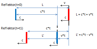

Mir persönlich wäre es zuviel Text. Daher eine Zeichnung, um die Situation zu veranschaulichen:
Dateikommentar: Doppler-Radar Herleitung
Doppler Radar.png [ 5.99 KiB | 2905-mal betrachtet ]
c: Geschwindigkeit der Impulse "rot" und "blau"
v: Geschwindigkeit des Reflektors
L: Abstand zwischen den Impulsen "rot" und "blau" vor der Reflexion.
L': Abstand zwischen den Impulsen "rot" und "blau" nach der Reflexion von rot. Impuls "blau" trifft auf den Reflektor
c*t: Zurückgelegte Strecken des blauen Impuls zum Reflektor und des roten Impuls retour in der Zeit t
v*t: Zurückgelegte Strecke des Reflektors in der Zeit t
L-Strecken ablesen:
L' = ct - vt
L = ct + vt
Die Strecken ins Verhältnis setzen und t kürzen:
Mit L' = c/f' und L = c/f folgt:
Nach f' aufgelöst
Jetzt könnte man eine Reihenbildung machen und für v<<c nach dem ersten Term abbrechen (Der Fehler wäre sehr klein). Dann hätte man Ernsts Eingangsgleichung.
Man sieht: Alles ganz SRT-Konform und in einem Bezugssystem.
LG
L.

Die Zeichnung ist unklar, die Rechnung ist nicht SRT-konform.
 Betreff des Beitrags: Re: Dopplerradar
BeitragVerfasst: Do 22. Aug 2019, 17:08
Du meinst, dir ist die Zeichnung unklar. Was für eine Überraschung. :D
Was macht dir denn Schwierigkeiten die Zeichnung zu verstehen?
Und was an der Rechnung ist denn nicht SRT-konform? Vielleicht sollten wir erst dir die Zeichnung verständlich machen und dann die Rechnung durchgehen?
Erläutere doch einfach mal dein Problem mit der Zeichnung! Einverstanden?
LG
L.

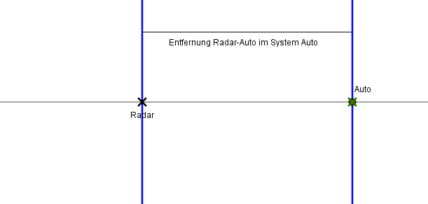

Verstehst du überhaupt etwas?
Verstehst du diese Animation?
OK, wundert mich.
Vielleicht solltest du mit deinem Lehrer die Zeichnung durchsprechen, weil ich im Augenblick nicht erkenne, was dir daran so Schwierigkeiten macht.
Einverstanden?
LG
L.
Nein, die Animation kann man nicht verstehen.
Sieh mal: (Zwei Beispiele zur Verdeutlichung)
Die bewegten Kreise sind nicht beschriftet.
Es steht da "Entfernung...", aber es ist nicht klar, was das bedeuten soll und was ein System Auto ist.
Vielleicht solltest du auch darüber mit deinem Lehrer noch einmal sprechen. Der kann dir bestimmt helfen eine richtige Zeichnung mit allen wichtigen Dingen anzufertigen.
