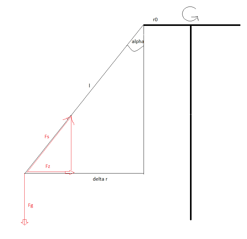

Im Inertialsystem des drehenden Kettenkarussells existiert keine Zentrifugalkraft, welche die Gondel nach aussen drängt. Nach Newton I versucht die Gondel geradeaus zu fliegen, beharrt also auf ihrem Geschwindigkeitsvektor und entfernt sich somit von der Drehachse. Die Zentripetalkraft ist eine Resultierende der Gravitions- und der Seilkraft und zieht die Gondel nach innen zur Drehachse hin.
Da es zur Bestimmung des Neigungswinkels alpha keine geschlossene Lösung gibt, ist deren Berechnung nicht ganz einfach und kann nur numerisch erfolgen.
Die Newton-Kritiker haben bis dato noch keine Rechnung vorgelegt und werden dies wohl kaum noch tun (können).
n sei die Drehzahl (n*1/Sekunde)
r0 sei der Abstand der Kettenaufhängung zur Drehachse
delta r sei der Abstand der drehenden Gondel zur Kettenaufhängung
alpha sei der Neigungswinkel der Kette
l sei die Kettenlänge
Fg sei die Gravitationskraft
Fs sei die Seilkraft (Kettenkraft)
Fz sei die Zentripetalkraft
kettenkarussell.png [ 18.82 KiB | 3069-mal betrachtet ]
delta r = l * sin(alpha)
v = 2*n*Pi*(r0+l*sin(alpha))
Fz = m*4*n^2*Pi^2*(r0+l*sin(alpha))
Fz = Fg* tan(alpha)
Fs = sqrt(Fz^2+Fg^2)
Gleichsetzen und Umstellen nach Null der beiden Gleichungen Fz führt zu
m*4*n^2*Pi^2*(r0+l*sin(alpha)) - Fg*tan(alpha) = 0
Beispiel: Mit r0=5m, l=10m, g=9.81m/s^2 und n=0.5*1/s ergibt sich ein Neigungswinkel von 78.07°.
Mit n=1 ergibt sich ein Neigungswinkel von 87.02°.
Gruss
BeitragVerfasst: Sa 3. Mär 2012, 16:53
rmw hat geschrieben:
Fzf=m.r.w²
Fg=m.g
Die resultierende Kraft die gleichzeitg betragsmäßig der Kettenkraft entspricht: Fres=V(Fzf²+Fg²)
Und der Winkel zwischen Fres und Fzf ist: alpha=arctan(Fg/Fzf)
Alles nichts Kompliziertes und Ernst weis das auch, es paßt aber halt nicht in seine Dogmenwelt.
Naja, eher für den Papierkorb. Ahnst du nicht im entferntesten, daß da noch eine Kraft sein muß, welche die Beschleunigung der Gondel auf den Kreis erzwingt?
Also gib alle Kräfte an, welche auf die Gondel wirken. Welche Bewegung sich daraus ergibt, werden wir dann sehen.
BeitragVerfasst: Sa 3. Mär 2012, 17:09
Trigemina hat geschrieben:
Endlich Licht in diesem trüben Physiknebel :)
Da Fg=m*g, kannst du m rauskürzen. Der Winkel ist unabhängig von der Gondelmasse.
