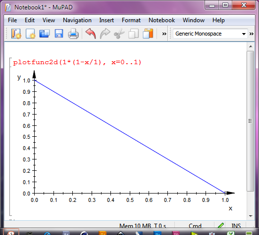

Warum kannst du mit den Bildern nix anfangen ? Die x-Achse ist die Geschwindigkeit (wenn 3e8 steht in m/sek, wenn 1 steht in c Einheiten), die y-Achse ist die Länge des Objekts, und drüber steht immer die angewandte Formel (mit x für v weil v die x Achse ist) - ganz normaler Plot !

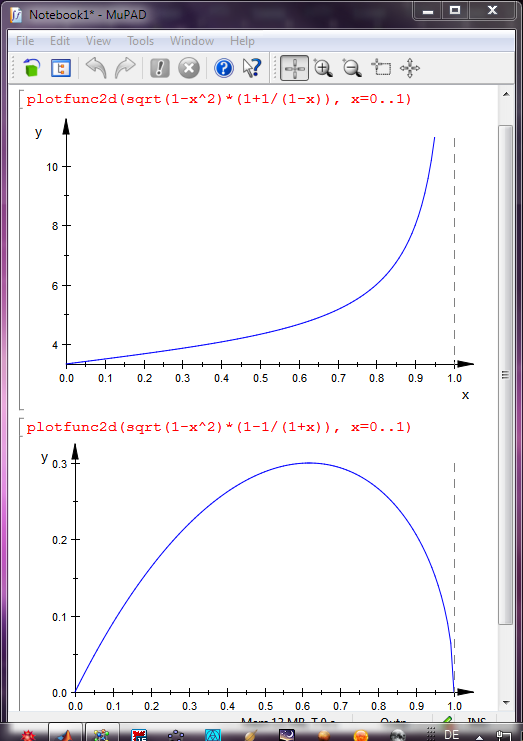

BeitragVerfasst: Fr 13. Apr 2012, 19:49
Bell hat geschrieben:
1)Für den Fall, dass der Zug auf die Kamera zuläuft, lautet die Formel L'=L*(wurzel(1-v²/c²)*(1+1/(c-v))
2)Für den Fall, dass der Zug sich von der Kamera entfernt lautet die Formel L'=L*wurzel(1-v²/c²)*(1-1/(c+v))

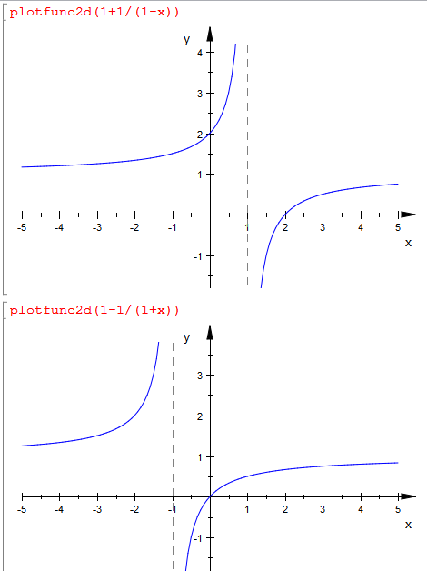

Jedenfalls habe ich es mal nach deiner Formel geplottet (aus dem vorletzten Posting) - das Problem dabei ist, dass die Kurven dann so aussehen:
Wie bist du auf diese Ableitung gekommen bzw wo hast du die gefunden ? Mir erscheint es nicht logisch dass sich der Gegenstand in die eine Richtung unendlich lang ziehen sollte (das Licht vom abgewandten Teil kommt nie beim Beobachter an)
Nach dem Faktor 1-1/(1+x) wäre das Objekt nicht nur bei v=c auf 0 geschrumpft, sondern auch bei v=0 wenn es still steht - da muss wo ein Hund drinnen sein.
Dein Zusatz *(1+v/c) ist übrigens für den Fall richtig, dass sich die Kamera auf dem Bug des fahrenden Zuges befindet und zum Heck hin filmt.
Für den Fall, dass die Kamera vom Heck zum Bug hin filmt, lautete der entsprechende Zusatz *(1-v/c)
Setze ich deine Formel vom letzten Posting für einen sich nähernden Beobachter, würde sich das Objekt immer mehr verkürzen, auch ohne Lorentzkontraktion:
Bist du sicher dass du die Formeln so angewendet haben willst ? Hier nochmal ohne Lorentztransformationen:
Ja, Du hast recht ... da ist der Hund drin.
Darum korrigiere ich auf
1)Zug läuft auf Kamera zu: L'=L*(wurzel(1-v²/c²)/(c-v)
2)Zug entfernt sich von der Kamera: L'=L*wurzel(1-v²/c²)/(c+v)

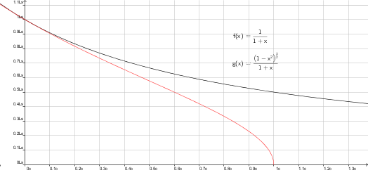

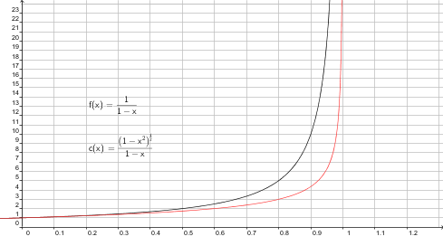

Manchmal lernt man ja stündlich dazu. Die neu erworbene Fähigkeit Wirklichkeit als Kurve darzustellen, habe ich Dir zu verdanken.
c(x), bzw g(x) sind jeweils rot dargestellt.
Zug Vermessung1.png [ 20.72 KiB | 9439-mal betrachtet ]
Zug Vermessung2.png [ 51.79 KiB | 9411-mal betrachtet ]

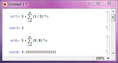

BeitragVerfasst: So 15. Apr 2012, 06:45
Oh Mann da hatte ich die 2dimensionale Rechnung mit Pythagoras zwar richtig gerechnet, bin aber an der 1-dimensionalen Rechnung gescheitert (: Naja, das Hirn, intuitiv erfasst es nur Sachen die es schon kennt /:
Ich hätte es mir gleich so vorstellen sollen:
Das Heck symbolisiert einen Läufer, der mit der Signalgeschwindigkeit des Lichts läuft.
Das Bug steht für einen Läufer, der mit der Geschwindigkeit des Zuges läuft.
Die Länge des Zuges ist dann der Vorsprung, den der zweite Läufer vor dem ersten hat,
und die scheinbare Länge erstreckt sich von dem Punkt wo der hintere Läufer mit c startet (Heck)
bis zu dem Punkt, wo der schnellere Läufer den langsameren eingeholt hat.
Hier mit 0.5c (scheinbare Länge 2 Lsek) und 0.8c (scheinbare Länge 5 Lsek)
Proberechnung:
2-2*0.5=1, 5-5*0.8=1
Länge = scheinbare Länge - scheinbare Länge * Geschw.
scheinbare Länge = - Länge / (Geschw. - 1)
Länge ist hier die lorentztransformierte Länge. Ich hoffe diesmal ist es richtig, ich kann aufgrund dessen dass gestern Samstag war gerade nichts lesen von den vorangehenden Beiträgen und hoffe dass ich hier nichts wiederkäue was ein anderer vor mir geschrieben hat - jedenfalls widerrufe ich meine Crackpotterie von doppelter Scheinlänge bei c - ich bin in meiner Vorstellungskraft an der 1-dimensionalität gescheitert, obwohl es eh ein deppeneinfaches Äquivalent gibt wenn man sich die 2 Läufer vorstellt (:
