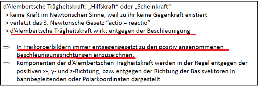

BeitragVerfasst: Do 23. Feb 2012, 11:06
Sehr richtig. Und wie kommt der Vektor Z aus der Wikipedia zustanden? Trotz Rückfrage tänzelt er um die Antwort herum. Die Beschleunigung kann es ja nicht sein wie wir gerade gelernt haben. Wie kommt diese Richtung des Vektors Z zustande wenn nicht willkürlich?
Ja siehst Du. Das kommt davon, wenn man was sagt, ohne sich schlau zu machen. Die Ausrichtung der Bewegungskoordinate entgegengesetzt zur Kraftrichtung ist das Instrument der Berechnung dynamischer Vorgänge nach d'Alembert. Wer sich bildet statt sich einbildet, hat Vorteile.
d'Alembert Richtung.png [ 33.28 KiB | 4512-mal betrachtet ]
http://www4.iam.rwth-aachen.de/Lehre/SS-09/Mechanik-Prof-Schmidt/Dynamik_Kinetik_MP.pdf
Das alles wurde hier schon mehrfach angegeben. Typisch ist hier, daß das sowas wieder vegessen wird und ständig neu angefragt wird.
Zuletzt geändert von Ernst am Do 23. Feb 2012, 11:28, insgesamt 1-mal geändert.

Die moderne Version ist der Beschleunigungsmesser! Zwei über einen Kraftmesser gekoppelte Massen. Einfach perfekt! Funktioniert immer! Es gibt keine bekannte Situation wo ein Beschleunigungssensor jemals einen Fehler, also nicht im Sinne von einem Defekt des Sensors, sondern im Sinne der physikalischen Aussage geliefert hätte.
Das finde ich schon ziemlich bemerkenswert. :-)
Damit führt das Gerät alle anderen Vorstellungen, wie Scheinkräfte etc., ad absurdum.
Wie sieht so etwas aus? So:
Klar kann man im Auto die Trägheitskraft direkt messen! Ich habe mir selber einen Kraftmesser gezeichnet – nicht das du wieder
gleich heulst weil ich ein Stück von deinem Bild verwende. ;)
Auto-10.png [ 1.8 KiB | 5002-mal betrachtet ]
Im Auto wirkt auf den Ball die Schein- und Trägheitskraft F3. Die kann zu jeder Zeit gemessen werden. Beschleunigt das Auto mit
9,81N zeigt sich im Auto eine Kraft von -9,81N. Diese Kraft wirkt aber auf den Ball und nicht auf das Auto.
Im System Auto beschleunigt der Ball mit F3 und im System Brücke wird das Auto um den Ball herum weggezogen oder beschleunigt!
Bringt man ein Kraftmesser am Ball an, zieht der natürlich am Ball und der ruht dann im System Auto – denn die Kraft F3 wird durch
Die Zugkraft des Kraftmesser aufgehoben!
Im System Auto wirken dann zwei Kräfte auf den Ball und die heben sich gegenseitig auf – darum ist der Ball in Bezug zum Auto nicht
beschleunigt! Im System Brücke wird der Ball und das Auto hingegen beschleunigt, da gibt es die Trägheitskraft nicht und nur die Kraft
die das Auto beschleunigt wirkt. Wurde alles schon so oft hier erklärt. ;)
