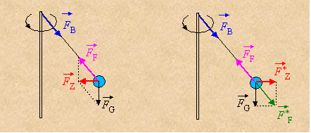

Hannes hat geschrieben:
Wenn du mir erklären könntest, wie die Gondeln in Fendt`s Zeichnung hochgekommen sind, wäre ich wieder zufrieden.
Fendt beschreibt das Karussell vom Außensystem aus. Da braucht man keine Erklärung für das Hochkommen der Gondeln, weil man ja sieht, dass die Gondeln kreisen und ihre inertiales Bewegungsbeharren, das vom Kreis ja tangential wegführt, von der Seilkraft behindert wird. Wird die Geschwindigkeit der Gondeln höher, bewegen sie sich entsprechend ihrem Beharren, die momentane Richtung beizubehalten, etwas weiter vom Zentrum weg und das Seil wird dann stärker gespannt, die höhere Geschwindigkeit ergibt dann einen größeren Radius der Kreisbahn - und da die Seile oben am Masten befestigt sind, kann der größere Radius bzw. größere Kreis nur etwas höher verwirklicht sein. Die Gondeln steigen ja nur deshalb höher, weil sie oben am Masten befestigt sind. Sind sie unten befestigt und liegen z.B. auf einer rotierenden Plattform. dann würden sie zwar einen größeren Kreis einnehmen, das Seil sich mehr spannen - aber höher würden sie nicht steigen. Es liegt also nur daran, dass sich der Radius der Kreisbahn vergrößert und das nur in einer höheren Lage möglich ist. Weil da also keine zusätzliche Kraft nötig ist, um die Gondeln hoch zu bringen, zeichnet Fendt auch keine ein!
Beschreibt man aber die Situation vom rotierenden BS aus, dann braucht man eine Kraft zur Erklärung der Höhe der Gondeln, denn hier bewegen sie sich relativ zum mitrotierenden Beobachter ja nicht. Und dann zeichnet man auch eine solche Kraft ein, die man extra zu diesem Zweck einführt.
Links siehst Du, wie man die Situation aus dem Außensystem gesehen zeichnet. Da gibt es diese Kraft nicht. Es gibt keinen Grund, sie anzunehmen. Rechts siehst du die Situation, gesehen aus dem rotierenden BS. Da muss man diese Kraft annehmen - und zeichnet sie daher auch ein (F*z !). Das ist der Unterschied in der Betrachtung, den wir hier zu erklären versuchen! Ob es F*z gibt oder nicht, hängt vom Bezugssystem ab, aus welchem man die Sache beurteilt. ;)
Dazu sollte noch erwähnt sein, dass die angedeutete Rotation im rechten Bild - oben am Mast - ein Fehler ist. Der Rotationspfeil sollte hier nicht sein!

BeitragVerfasst: Sa 18. Feb 2012, 17:53
Hallo Harald !
Der erste Fehler ist bereits anerkannt.
Hier müsstest du den Rotationspfeil unter dem Karussel einsetzen um zu symbolisieren, dass sich das ganze System dreht.
Im linken Bild müsstest du jetzt die Umdrehungsgeschwindigkeit einzeichnen, denn die ist für die Auslenkung der Seile verantwortlich.
Und dann müsstest du noch das tangentiale Beharrungsbestreben der Gondeln einzeichnen, denn das ist für die Hochhebung der Gondeln verantwortlich.
Die Differenz des tangentialen Beharrungsbestrebens zum Kreisumfang ist die fehlende Kraft.
In der Animation Heidhorns ist die fehlende Kraft (blauer Pfeil) in beiden BS
eingezeichnet.
BeitragVerfasst: Sa 18. Feb 2012, 18:10
Nein, das wäre nicht angebracht. Es muß gezeigt werden, daß sich die Konstellation in beiden Fällen dreht. Es sollte aber ein Hinweis stehen, daß diese drehende Konstellation links im Laborsystem und rechts für den mitrotierenden Beobachter dargestellt ist. Dieser Hinweis steht aber im dazugehörenden Link:
http://www.dieter-heidorn.de/Physik/VS/Mechanik/K08_Kreisbewegung/K08_Kreisbewegung.html.
Angegebene Links werden hier von einigen Teilnehmern überhaupt nicht gelesen. Vogel Strauss. Bei Hannes bin ich mir nicht sicher, ob er überhaupt jemals einen link geöffnet hat. Aders ist seine Reaktion auf die Angabe solcher Quellen unverständlich.

und zum 2.) ist beispielsweise die folgende Darstellung falsch:
So? Was denn?

Warum kannst du nicht erklären, wie die Gondeln Fendt`s hochkommen ?
