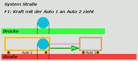

So Jungs – so schöne Animationen wie ihr kann ich nicht machen, aber drei Bilder bekomme ich dann doch zusammen.
Ernst, Hannes und Chief stehen neben einem blauen Ball auf einer Brücke:
auto-2.gif [ 18.86 KiB | 4359-mal betrachtet ]
Auto 1 zieht Auto 2 mit einer Kraft F1
Welche Kräfte wirken auf den Ball auf der Brücke und welche auf den im Auto?
Ernst möchte sicher daß Chief erklärt wo und wie die Trägheitskraft auf den Ball wirkt. ;)

Angélique hat geschrieben:
Ernst möchte sicher daß Chief erklärt wo und die Trägheitskraft auf den Ball wirkt. ;)
Keine
Siehst du, geht doch :D – Ernst wirds sicher freuen. Um ganz sicher zu gehen daß du es auch wirklich richtig verstanden hast,
es wirken auch keine anderen Kräfte auf die blauen Bälle?
