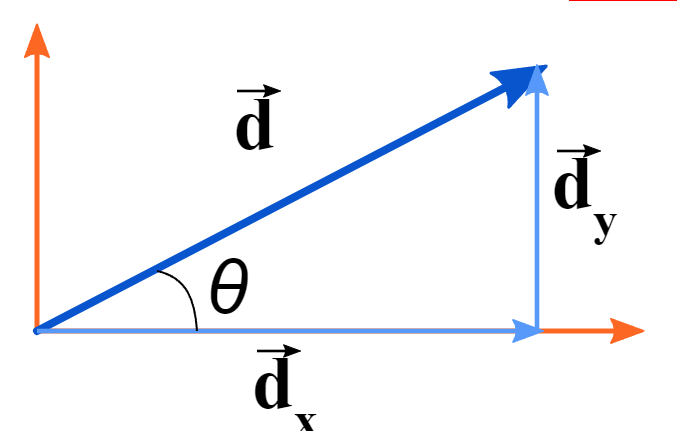

Unglaublich Holle, Δt ist einfach nur ein Komponente eines Vektors in S. Hätten wir y und nicht t wäre es eben Δy.
Das ist einfache Mathematik, Geometrie, dass hat erstmal nichts mit Newton oder SRT zu tun, aber Du bist hier ja damals schon am Vektor gescheitert. Ganz deutlich Holle, Du hast wirklich keine Ahnung, es braucht für die Subtraktion nicht Newton, auch nicht die SRT, das ist erstmal nur Mathematik. In der Physik bekommen diese Werte aber eine weitere Bedeutung. Zeitlicher Abstand, räumlicher Abstand, raumzeitlicher Abstand, aber bis dahin kommst Du nicht weil Du davor einfach schon total ausgestiegen bist. Ich kann Dich auch gerne zitieren, wo Du dann damals zurückgerudert bist, und versuchst hast, zu retten, was nicht mehr zu retten war.

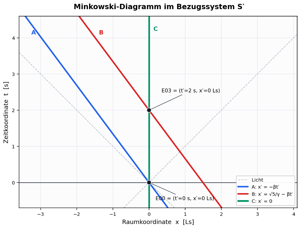

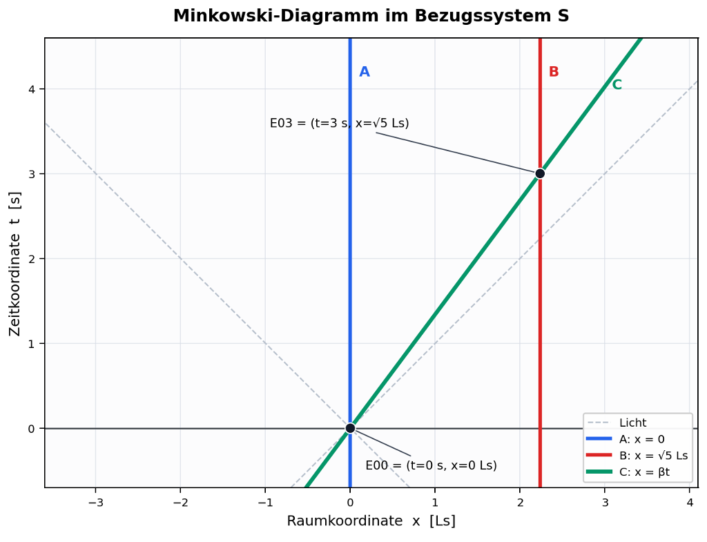

Ich habe nun erstmal E₀₀ und E₀₃ in zwei Diagrammen dargestellt.
Wie ich die ganze Zeit erkläre, liegen E₀₀ und E₀₃ nur auf der Weltlinie von C. Darum haben wir hier Eigenzeit. Auf der Weltlinie von A liegt eben nur E₀₀ und auf der von B nur E₀₃. Darum kann man zwischen den beiden Ereignissen keine Eigenzeit auf A oder B sehen. Eben weil dafür beide Ereignisse wirklich auf diesen Weltlinien liegen müssten.
Man kann (zeige ich die Tage) natürlich auch 3 s Eigenzeit auf A und B zeigen, aber nicht zwischen den beiden Ereignissen E₀₀ und E₀₃. Für A zeigt die ersten Grafik die Ereignisse, E₀₀ und E₀₄.
Fakt ist, hier sind die Δt = t₀₃ − t₀₀ = 3 s nur eine Koordinatenzeitdifferenz, keine Eigenzeit. Die 2 s auf der Weltlinie zwischen E₀₀ und E₀₃ sind hingegen ein Raumzeitintervall und invariant.
