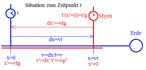

x'(x=0;t=0)=0
t'(x=0,t=0)=0
Das Myon ruht im Ursprung von S'. Dieser liegt in S zur Zeit t auf der Position x=vt
Das Myon ruht also keineswegs auf der Position x=vt.
Es "ruht" nicht, es befindet sich zur Zeit t in S auf der Position x=vt.
x'(0,t)=-vtγ (Myonen-Geburtsort x=0 in S' zum Zeitpunkt t )
Dein x'(0,t)=-vtγ als Versuch die Laufstrecke der Erde in S' zu bestimmen ist falsch.
Nein, das ist die exakte Anwendung der Koordinatentransformation ala LT.
Die Relativgeschwindigkeit v ist bekannt. Damit lässt sich doch allgemein über s=vt die Laufstrecke der Erde in S' berechnen, also das oben angegebene
Δx'=v*Δt'=v*Δt/γ
Das ist ja der Gipfel. Die Relativgeschwindigkeit w=Δx'/Δt' wird gesucht :!:
Wenn du das Ergebnis Δx'/Δt'=v vorgibst, kommt es wieder raus. Erstaunlich, nicht wahr? Das sind solche durchschaubaren Tricks.
Richtig bleibt (mit der von dir gewünschten besseren Deklaration der Startparameter):
x'=(x-vt)γ
t'=(t-vx/c²)γ
x'(x=0;t=0)=0
t'(x=0,t=0)=0
x'(vt;t)=x'(vt-vt)γ=0 (Myonenposition in S' zum Zeitpunkt t)
t'(vt;t)=(t-tv²/c²)γ=t/γ (t' an der Myonenposition zum Zeitpunkt t)
Die Strecke in S' vom Myonengeburtsort x=0 bis zum momentanen Myonenort x=vt ist
x'(vt;t)-x'(0,t)=vtγ
Das ist die Strecke Start-Ziel in S, transformiert nach S'
Die Zeit zwischen Myonengeburt und momentanem Leben beträgt
t'(vt;t)-t'(0,0)=t/γ
Damit ergibt sich in S' die Geschwindigkeit auf der Strecke vom Myonengeburtsort in S bis zum momentanen Myonenort in S zu
Δx'/Δt' =[x'(vt;t)-x'(0,t)]/[t'(vt;t)-t'(0,0)]=vtγ²/t=vγ²
