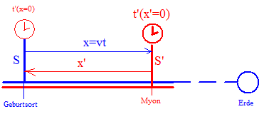

Das Konzept von Ruhesystemen relativ zueinander bewegter Körper ist doch sehr einfach. In S ruht die Erde, das Myon ist bewegt. In S' ruht das Myon, die Erde ist bewegt.
Und genau letzteres ist dargestellt und berechnet:
Myon.PNG [ 3.74 KiB | 4507-mal betrachtet ]
Rot ruht und blau ist nach links bewegt. Der Geburtsort bewegt sich mit dx'(x=0)/dt' nach links, wobei dt'=dt'(x'=0). Denn das Myon hat ja zur Messung seiner Lebensdauer keine andere Uhr bei sich, sondern nur seine eigene. Damit ergibt sich für das Myon
dx'/dt'=vγ²
Was du hier einführen willst, ist die Geschwindigkeit dx'(x=0)/dt'(x=0)
x'(x=0,t=t)=-vtg
t'(x=0,t=t)=tg
dx'/dt'=-v
Diese Geschwindigkeit kann das Myon in seinem System leider nicht ermitteln, weil es seine Lebensdauer nur bei sich selbst zu t'(x'=0) messen kann.
Daher ist das leider keine brauchbare praxistaugliche Angabe.
 Betreff des Beitrags: Re: Es gibt keine Kausalitätsverletzungen in der SRT
dx'/dt'=vγ²
Wenn rot (S') ruht und blau (S) nach links bewegt ist, weshalb gibt es dann eine rote Strecke x' vom Myon zum Geburtsort nach links? Aus deiner Trafo ist ja ersichtlich, dass in S' das Myon bewegt ist von -vtγ (Start) bis 0 (Ziel).
x'(x=0,t=t)=-vtg
t'(x=0,t=t)=tg
dx'/dt'=-v
Ob das Myon irgendwelche Uhren mitführt ist irrelevant, da die Strecken- und Zeitmessungen auf der Erde gemacht und ins Ruhesystem des Myons transformiert werden. Und was ich da angeblich einführen soll mit -vtγ und γt kannst du zumindest in meinen Rechnungen nirgends nachlesen.
