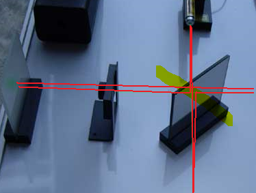

Was ist das für ein Strahlteiler? Müßte der nicht wie von mir nachgezeichnet ausgerichtet sein, also genau spiegelbildlich? Das links neben dem Strahlteiler ist doch die Linse zur Aufweitung und noch weiter links die Anzeigefläche - oder?
Du hast ganz Recht! Wir haben mit verschiedenen Einstellungen des Strahlteilers experimentiert. Das Foto wurde gemacht, als wir mit dem Stahlteiler zwei unterschiedlich lange Lichtstrecken erzeugten. Im original MM-Experiment muss er so stehen, wie Du es einzeichnest.
strahlteiler.PNG [ 114.5 KiB | 3129-mal betrachtet ]
Das interessante dabei war, dass auch hier keine Änderung der Interferenz auftrat.
Im anderen Bild stand der Strahlteiler so wie im Original-Experiment. Wir haben statt der Spiegel auch Prismen eingesetzt. Auch ohne Resultat...
(Ich sehe gerade, dass auch das andere Bild das Experiment mit den unterschiedlich langen Strecken betrifft. Die Strahlen wurden mit Rauch aus einer kleinen Nebelmaschine sichtbar gemacht.)
