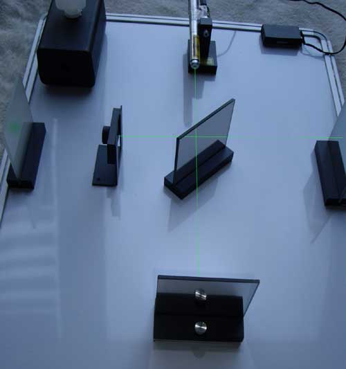

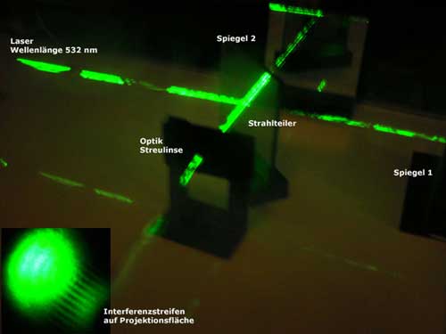

Sagst Du. Und ich sage das Gegenteil. Irgendwie habe ich das Gefühl, Du versuchst es so darzustellen, als hätte ich vom MM-Versuch keine Ahnung. Aber ganz so ahnungslos bin ich nicht. Immerhin habe ich das Experiment auch selbst durchgeführt.
Hier mein Instrumentarium:
mm_exp.jpg [ 14.11 KiB | 4533-mal betrachtet ]
mm_exp2.jpg [ 11.75 KiB | 4551-mal betrachtet ]
Dabei habe ich übrigens festgestellt, dass die Kompensationsplatte völlig unnötig ist. Es gibt mit oder ohne das erwartete "Nullergebnis". Die eventuelle winzige Phasenverschiebung geht in der Strahlbreite völlig unter!
