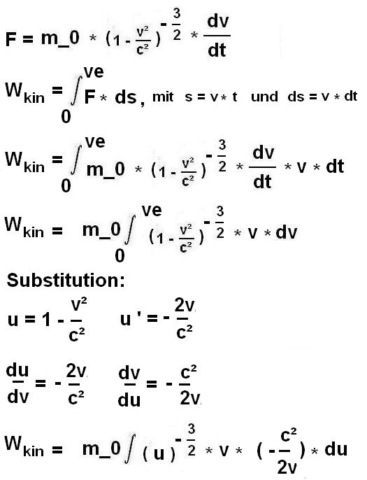

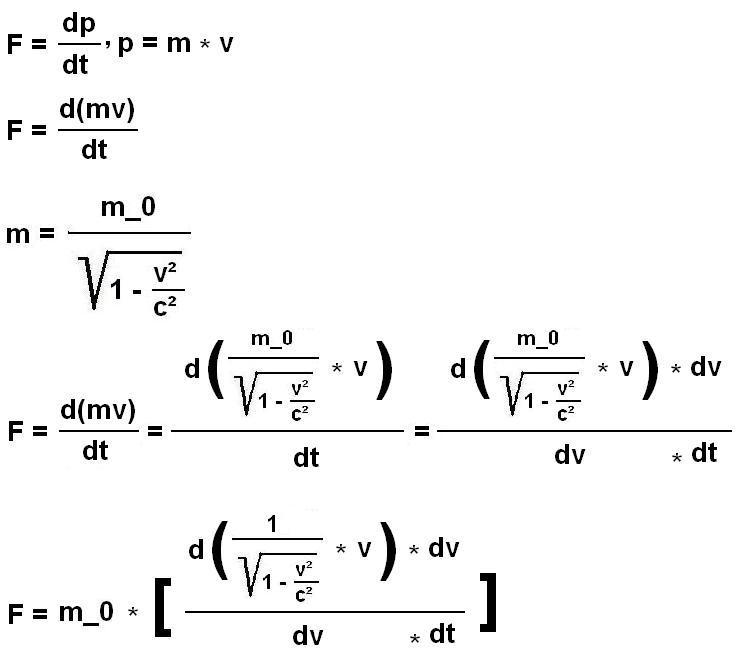

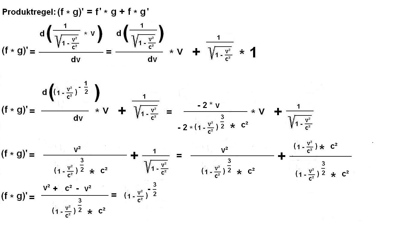

Nocheinmal zusammengefasst und mit besserer Notation eine Herleitung der Formel E=mc²
Herleitung E=mc² Fortsetzung Seite 1 von 2

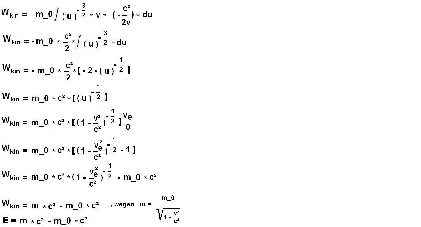

Herleitung E=mc² Fortsetzung Seite 2 von 2
Der Formelbuchstabe W bezeichnet Arbeit oder Energie entsprechend wie der Formelbuchstabe E.
E_0 = m_0 * c² ist die Ruheenergie
Ekin = m * c² – m_0 * c² ist die Beschleunigungs-Energie
E = m * c² ist die Gesamtenergie
Also:
E=m*c²
Ende der Herleitung
