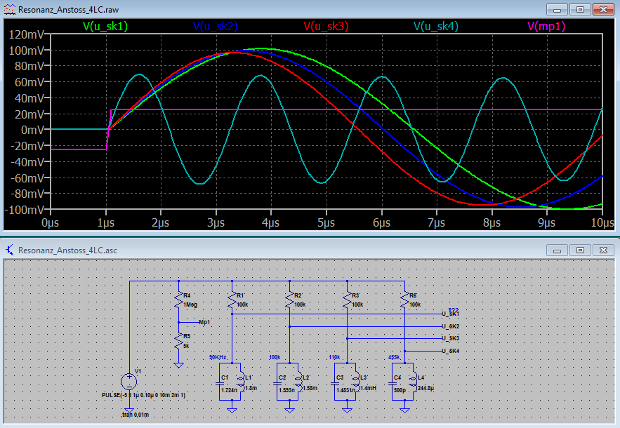

Dieses Bild zeigt was mit/bei Schwingkreisen passiert wenn sie angeregt werden.
Hier sind vier Resonanzkörper/Schwingkreise vorhanden, alle werden mit einer Spannungsänderung beaufschlagt. Die Spannungsänderung wird als Flanke bezeichnet.
Verhalten des Schwingkreises_1, dessen Spannungszustand, die grüne Linie, F_res = 90 kHz.
Verhalten des Schwingkreises_2, dessen Spannungszustand, die blaue Linie, F_res = 100 kHz.
Verhalten des Schwingkreises_3, dessen Spannungszustand, die rote Linie, F_res = 110 kHz.
Verhalten des Schwingkreises_4, dessen Spannungszustand, die hellblaue Linie, F_res = 455 kHz.
Horizontal eine Zeitskala, reicht von Null bis 10 µSekunden
Am Anfang (0 µs) ist die Schwingkreisspannung aller Schwingkreise Null V, sie sind in Ruhe.
Die purpurne Linie (V_(mp1)) zeigt den Zustand der Ausgangsspannung des Generators (V1) gegen GND. Dieser springt bei 1µs von - 5V auf + 5V.
Diese Spannungsänderung erfahren alle vier Schwingkreise über den jeweiligen Koppelwiderstand von 100 kOhm.
Es ist zu erkennen das alle vier Schwingkreise, unabhängig ihrer Resonanzfrequenz, angeregt werden, eine Schwingung aufbauen.
Diese Schwingungen sind nunmal Fakt, sie sind da, sie sind das Kind der Anregung durch die Flanke/Spannungssprung.
Sie schwingen, sie schwingen solange weiter bis ihre Schwingung abgebaut/versiegt ist.
Soweit der Beginn der Schwingungen der Resonanzkörper.

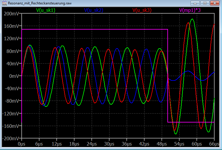

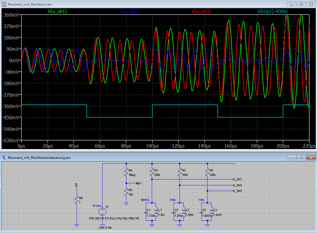

Nun ein weiteres Bild, es zeigt nicht nur die Anregung, es zeigt auch den weiteren Werdegang der angeregten Schwingungen.
Hier sind es nur mehr drei Resonanzkörper, der vierte, der mit 455 kHz ist nicht dabei.
Hier beginnt die Anregung bei Null µs, alle Schwingkreise beginnen zu schwingen und schwingen in ihrer Resoanzfrequenz munter weiter.
Bei 50µs geschieht etwas das den Schwingkreiszustand aller drei Schwingkreise verändert.
Bei zweien erhöht sich die Schwingamplitude, bei einem wird sie kleiner.
Sie wird nicht nur kleiner, sie beginnt in einer veränderten Phasenlage neu.
Was ist geschehen?
Nun, es kam eine erneute Anregung an, die Spannung des Generators viel schlagartig auf -5V, es kam also eine weitere Flanke an den Schwingkreisen an.
Zwei der drei reagierten mit einer Amplitudenerhöhung, der dritte nicht, er brach komplett ein und begann nun mit einer neuen Amplitude von vorne.
Was ist geschehen? Bei 50 µs bewegt sich die Spannungsänderung der beiden Schwingkreise (rot und grün) vom Plusbereich in Richtung Minusbereich. Die Änderung der blauen Line geht in Richtung Plus.
in diesem Moment kommt eine weitere Flanke an die vom Plusbereich in den Minusbereich wechselt.
Diese Flanke hat den gleichen "Sinn" wie der Schwingungszustand der grünen und roten Linien, den entgegengesetzten Zustand der blauen Linie.
Heisst: die beiden Schwingkreise werden konstruktiv angeregt, der mit der blauen Linie destruktiv.
Die beiden Schwingamplituden erhöhen sich, die der blauen Line bricht zusammen und baut sich mit entgegensetzter Phasenlage neu auf.
Das gleiche Spiel läuft bei allen weiteren Flanken ab, rot und grün werden immer grösser, blau kann sich nicht aufbauen.
