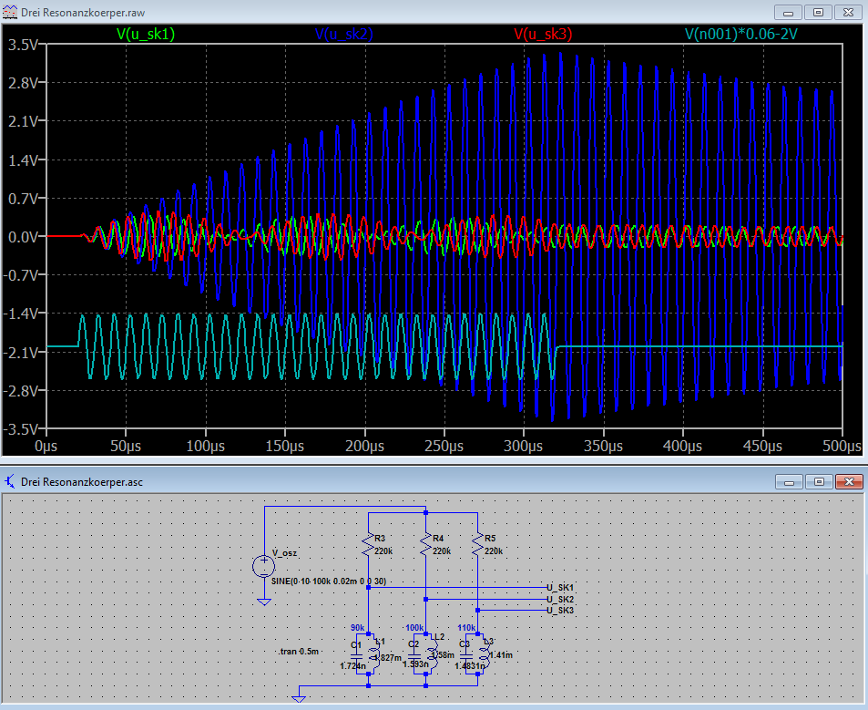

Nun zum Bild.
Gezeigt sind drei Schwingkreise, und deren Schwingamplitude, wenn sie von einer Sinusschwingung angeregt werden.
Die Resonanzfrequenzen der drei Schwingkreise sind: 90, 100 und 110 kHz .
grün für die 90 kHz
blau für die 100 KHz
rot für die 110 kHz
Links ist ein Sinusgenerator gezeigt der eine 100 kHz Sinusschwingung (30 Perioden) erzeugt und diese über die 220k Widerstände den drei Resonanzkreisen zuführt.
Diese Schwingung ist im Bild als blau/grüne Schwinung gezeigt.
Am Anfang ist alles in Ruhe, die drei Schwingkörper "ruhen".
Beim Zeitpunkt: 20µs beginnt der Sinusgenerator zu arbeiten und erzeugt 30 Schwingungszüge.
Es ist zu erkennen das alle drei Resonanzkörper eine Schwingung in ihrer Resonanzfrequenz aufbauen.
Die beiden Schwingkreise, deren Resonanzfrequenz nicht der Anregefrequenz entspricht, bauen zwar auch eine Schwingung auf aber auch wieder ab und mit umgekehrer Phasenlage telweise wieder auf.
Den beiden ist gemeinsam das sie hier keine nennenswerte Amplitude zustande bringen.
Die blaue Linie/Kurve, es ist die des Schwingkörpers der mit der Anregefrequenz identisch ist, baut dagegen eine wachsende Schwingamplitude auf.
Nachdem das Anregesignal abgeschaltet ist (die 30 Schwingperioden) schwingen alle drei Resonanzkreise in ihrer Resonanzfrequenz weiter, ihre Schwingung baut sich wieder ab und versiegt letztendlich.
Heisst: Nur eine passende Anregung, hier ein Sinussignal, ist in der Lage an einem dazu passenden Schwingkreis eine nennenswerte Schwingamplitude aufzubauen.
Passt die Anregung nicht bleibst bei mikrigen Versuchen.

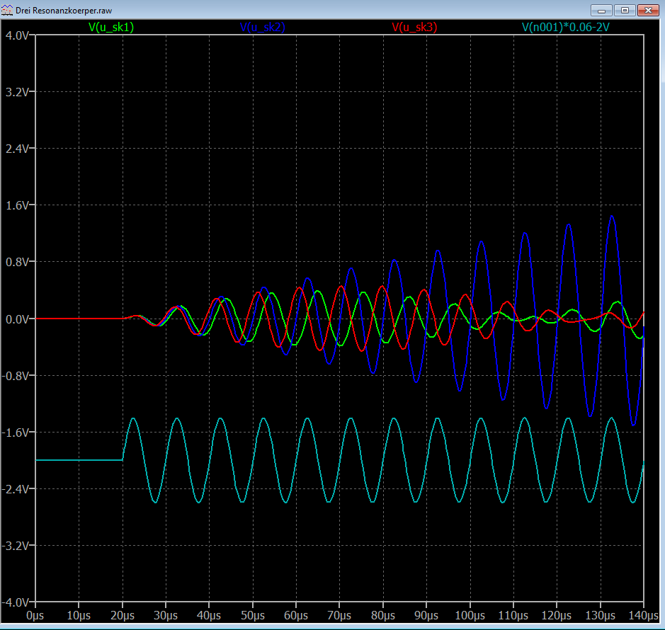

Hier ein Auszug damit man es besser erkennen knn.
