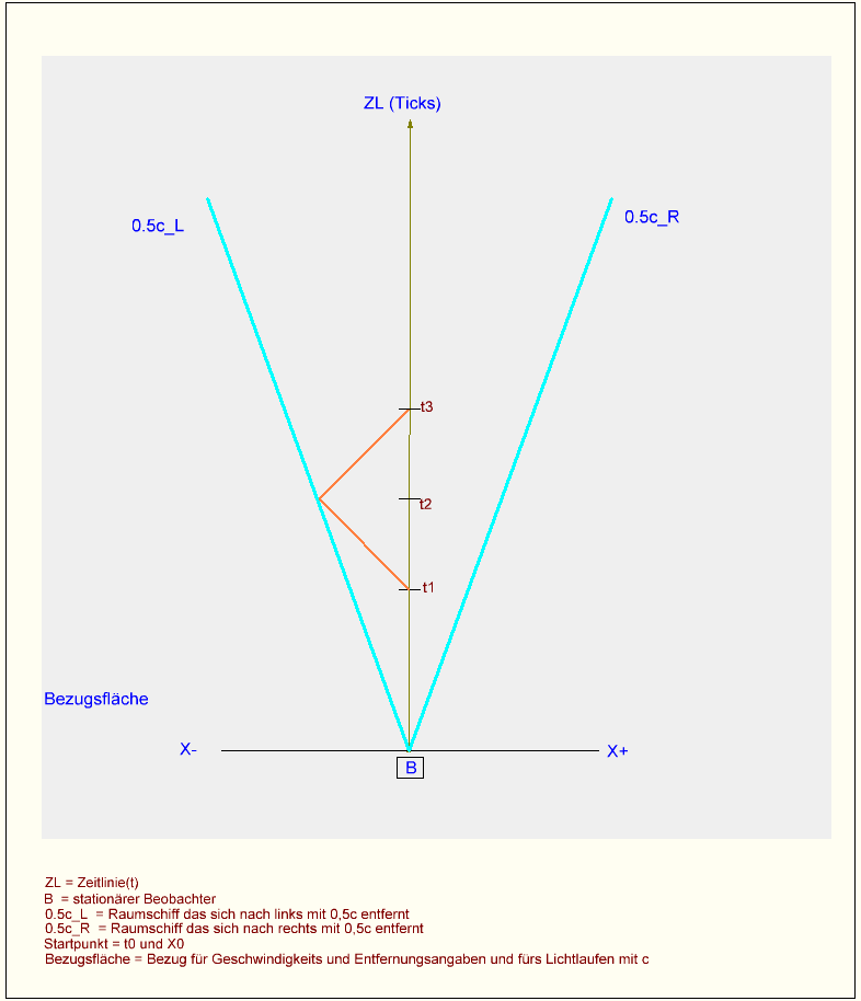

Beitragvon Kurt » Mo 3. Aug 2020, 09:49
Kurt hat geschrieben:Das Signal, gesetzt von B, kommt nach zwei Sekunden bei ihm wieder an, es war also zwei Sekunden unterwegs.
Ausgehend davon, dass das Signal gleichmässig und gleich schnell über die Strecke läuft ergibt sich das es nach der halben Laufzeit, also nach eine Sekunde, beim Schiff angekommen ist.
t2 wird also mit 2sec beschrieben.
Das Schiff startete bei t0, war also 2 Sekunden unterwegs bis es vom Signal des B getroffen wurde.
Zwei Sekunden unterwegs und 1 Sekunde Signallaufzeit bis zur Spiegelung bedeutet das es sich mit 0.5c auf der X-Achse in Richtung -X bewegt.
Ich hoffe das ich da keinen Gedankenfehler drin habe, jedenfalls habe ich diese Zahl mal ins Bild geschrieben, und zwar als "0.5c_L"
Die gleichen Zahlen müssten sich mit "Doppler" auch ergeben.
Setzt man "Doppler" an dann ergibt sich dieses:
Doppler: "Sender unbewegt, Empfänger bewegt, entfernt sich vom Sender".
Schiff empfängt die 10, mit 1000 Hz vom B gesendeten Schwingungen mit der Frequenz von 500 Hz in der Dauer von 20 ms.
Das Signal wird direkt am Schiff gespiegelt und läuft zum B zurück.
Angesetzt wird hier: "Sender bewegt, Empfänger unbewegt, Sender entfernt sich".
Die "Sendefrequenz" beträgt jetzt 500 Hz, die Geschwindigkeit der Sendequelle ist 150 m/sek in -X Richtung.
Das ergibt ein Empfangssignal der Frequenz von 333 1/3 Hz und der Empfangsdauer von 30 ms.

Beitragvon Sciencewoken » Mo 3. Aug 2020, 12:33
Was Kurt eigentlich sagen will, wenn er meine Theorie betrachtet...
Zunächst erstmal werden bei einer Frequenz von 1000Hz in 10ms nur 10 Impulse/Schwingungen gesendet.
Der 1. Impuls (also der eingezeichnete) von 10 startet bei t1.1 (x=0ls | ZL=1s)
t2.1 ist der Schnittpunkt der Bewegungsgeraden v=-0,3c und c=-1c. Da es sich hier um ein Zeit-Weg-Diagramm handelt, ist die Steigung der Geraden der Kehrwert der Geschwindigkeit, also gilt
und
Gleichsetzen von ZL
Eingesetzt in eine der Geradengleichungen
und damit ist t2.1 (x=-0,4286ls | ZL=1,4286s) und t3.1 (x=0 | ZL=1,8571s)
Der 10. Impuls von 10 startet bei t1.2 (x=0ls | ZL=1,01s)
Für die Steigungen der Geraden gilt exakt das Selbe wie beim 1. Impuls
und
Gleichsetzen von ZL
und damit ist t2.2 (x=-0,4329ls | ZL=1,4429s) und t3.2 (x=0 | ZL=1,8757s)
Zwischen t2.1.ZL und t2.2.ZL (=0,0143s) kommen 10 Impulse an also eine Frequenz von 700Hz, was auch mit dem klassischen Doppler übereinstimmt.
Zwischen t3.1.ZL und t3.2.ZL (=0,0186s) kommen 10 Impulse an also eine Frequenz von 538,4615Hz, was auch mit dem klassischen Doppler übereinstimmt.
Die mit -0,3c bewegten Taktgeber gehen jedoch um den Faktor 1,0483 langsamer und deswegen würden (nicht werden, denn es wird nur reflektiert!) dort 10 Impulse in nur 0,0136s empfangen, also eine Frequenz von 733,7994Hz.

Re: Betrachtung von Hartmuts Theorie

Beitragvon Sciencewoken » Mo 3. Aug 2020, 14:38
Aus dem bewegten System ergeben sich btw. die Punkte
t1.1 (x=-0,3ls | ZL=1s)
t2.1 (x=0ls | ZL=1,3s)
t3.1 (x=-0,55714ls | ZL=1,8571s)
für den 1. von 10 Impulsen und
t1.2 (x=-0,3031ls | ZL=1,0105s)
t2.2 (x=0ls | ZL=1,3136s)
t3.2 (x=-0,563ls | ZL=1,8661s)
für den 10. von 10 Impulsen.
Das bedeutet das bewegte Objekt hat nur 953,925Hz gesendet statt 1000Hz, wie dort gemessen wurde. Zwischen t2.1 und t2.2 (=0,0136s) kommen im Ruhesystem 10 Impulse an, was (mal wieder) einer Frequenz von 733,7994Hz entspricht und genau so würden sie dort auch gemessen, wenn sie nicht wieder reflektiert würden. Zwischen t3.1 und t3.2 (=0,0195s) kommen 10 Impulse wieder im bewegten System an, was einer Frequenz von 513,6635Hz entspricht. Beim bewegten Objekt vergehen in 0,0195s aber nur 0,0186s in denen 10 Impulse ankommen, weswegen dort eine Frequenz von 538,4615Hz gemessen werden.

Beitragvon Kurt » Mo 3. Aug 2020, 15:04
Sciencewoken hat geschrieben:Was Kurt eigentlich sagen will, wenn er meine Theorie betrachtet...
Das will er nicht sagen.
Dasda sagt er:
- es werden 10 zusammenhängende Sinusschwingungen gesendet (es gibt keinen einzigen Impuls in der Zeichnung)
- die orange Linie zeigt den Ort an dem sich der Beginn der ersten der 10 Sinusschwingungen zum jeweiligem Zeitpunkt befindet.
Das Ende oder Zwischenwerte irgendeiner der 10 oder aller 10 Schwingungen ist nicht gezeichnet.
