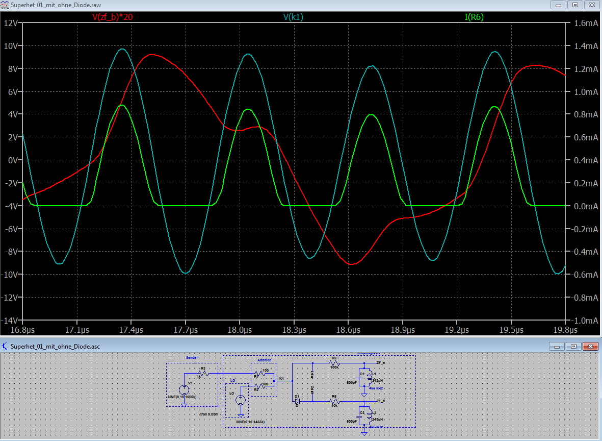

Hier ein Bild zum "Studieren".
Die hellblaue Linie ist das Knotenpunktsignal
Die grüne Linie der Diodenstrom
Die rote Linie die Spannung des 455 kHz-Schwingkreises.
Hier sieht man wie der Diodenstrom den Schwingkreis beeinflusst und diesen konstruktiv und destruktiv anregt.

Beitragvon hmpf » Mo 29. Dez 2025, 22:18
Kurt hat geschrieben:... Hier sieht man wie der Diodenstrom den Schwingkreis beeinflusst und diesen konstruktiv und destruktiv anregt. ...
Sie scheinen auch zu den Leuten zu gehören, die keine Spektren lesen können.
Genau das sagen doch Ihre geposteten FFT-Spektren aus.
Vor der Diode gibt es keine 455 kHz Schwingung und nach der Diode gibt es sie schon.
Also sorgt die Diode dafür, dass der Schwingkreis in seinem richtigen Takt „angeregt“ wird.

Beitragvon Kurt » Mo 29. Dez 2025, 22:25
hmpf hat geschrieben:
Warum müssen Sie Albert Einstein immer recht geben, als er sagte:
„Wenn Sie einem Menschen Schmerzen zufügen wollen, bringen Sie ihn zum Denken.“
Schau dir das Bild halt mal genauer an, da ist mehr zu sehen als du "siehst".
Stichword: "Also sorgt die Diode dafür, dass der Schwingkreis in seinem richtigen Takt „angeregt“ wird"
Was ist denn der richtige Takt?
Beiträge: 21799

Beitragvon hmpf » Mo 29. Dez 2025, 22:38
Kurt hat geschrieben:... Was ist denn der richtige Takt? ...
Gott sind Sie krank!
Die Differenzfrequenz zwischen 1000 und 1455 kHz, die vor der Diode nicht messbar ist, aber hinter der Diode schon.
Wie die von Ihnen geposteten Spektren ja beweisen.
Kurt hat geschrieben:... Was ist der Grund dafür? ...
Also hat die Nichtlinearität der Diode diese Frequenz „erzeugt“. Das ist elementarste Elektronik und wurde
Ihnen auch schon mehrfach – nicht nur von mir – hier erklärt.

Beitragvon hmpf » Mo 29. Dez 2025, 23:13
Ja schon, aber wie macht die Diode das?
Durch das Abschneiden der negativen Signalteile multipliziert die Diode das Eingangssignal mit einer
Rechteckschwingung, die phasensynchron die Werte 0 und 1 annimmt.
Durch diese Multiplikation entstehen sowohl die Summen- als auch die Differenz-Frequenz.
Welche man in den von Ihnen geposteten FFT-Spektren ja auch erkennen kann.
Das hat Ihnen aber @Rudi Knoth bereits erklärt und das kann man auch in der Fachliteratur nachlesen.
