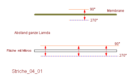

Beitragvon Kurt » Mo 25. Apr 2011, 12:47
Ich erwarte dass du das auch begründest.
Wenn du das nicht kannst ists auch gut, denn für deinen Einwand gibts keine Grundlage.
Sags einfach, dann bereden wir es.
Da gibt's nicht weiter zu begründen was nicht schon begründet wäre. Du hast es wahrscheinlich nur wieder einmal geflissentlich überlesen.
Nochmal.
Dieses Bild soll klarstellen was abläuft.
Die Membrane schwingt zwischen der orangen und der orange/blauen Linie.
Die dazugehörige Phasenlage ist angeschrieben.
Unten, eine volle "Wellenanzahl" tiefer, ist der Zustand der Membranen der Miks angedeutet.
Sie schwingen ebenfalls zwischen der orangen und der gestrichelten Linie, ebenfalls mit 90 und 270 Grad beschriftet.
Sie schwingen, wegen des passenden Abstandes, phasengleich zur Lautsprechermembrane.
Es gibt dabei keinerlei weitere Einflüsse, alles ist idealisiert, auch die Amplituden.
Sowohl die Lautsprechermembrane, als auch die der Miks, schwingen sinusartig.
Ich gehe davon aus dass du hier keine Strichbildung, die sich am Schirm zeigen könnte, annimmst
Sag wenn da etwas unklar ist.

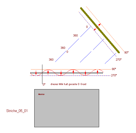

Dann kommt als nächstes das Bild mit der rechts schräg stehenden Membrane.
Die Vorgänge sind dabei die gleichen.
Nur die Phasenlagen der Miks zueinander, und somit auch zur Lautsprechermembrane, unterschiedlich.

Beitragvon Kurt » Mo 25. Apr 2011, 13:25
Highway hat geschrieben:Ist schon gut Kurt. Mir brauchst du das jetzt nicht nochmal alles vorzukauen. Danke sehr. Einmal genügt.
Schön, dann ists ja gut.
Dann spar ich mir den Text zum Bild.
Weils schon fertig ist: das nächste Bild.
