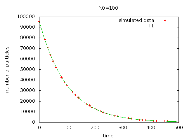

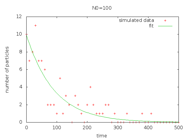

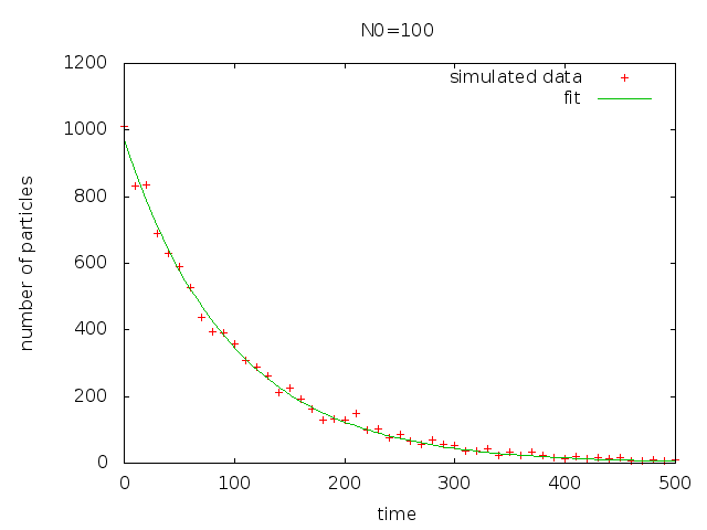

Das ist ein C Programm um den Zerfall von Teilchen zu simulieren. Um es laufen zu lassen braucht man noch diese Mersenne Twister Implementation. Das Programm basiert auch derselben Annahmen, wie die Formel A(t)=A0*exp(-t/tau), nämlich, dass die Zerfallswahrscheinlichkeit eines Teilchens konstant ist (wird hier p genannt). Die gesamt Zahl der Zerfälle wird im Code n genannt und wird als Parameter übergeben.
Das ganze ist nicht in "echten" Einheiten implementiert, wen das stört, der Code darf gerne verwendet werden. Das ändert aber am Verlauf der Kurven nix.
Ich hab das Programm ein paar Mal laufen lassen und jeweils A(t)=A0*exp(-t/tau) gegen die Daten gefittet um tau zu bestimmen.
n100.png [ 4.75 KiB | 8388-mal betrachtet ]
Final set of parameters Asymptotic Standard Error
n0 = 9.9199 +/- 0.7327 (7.386%)
tau = 91.0597 +/- 10.05 (11.03%)
n10000.png [ 5.47 KiB | 8305-mal betrachtet ]
n0 = 972.014 +/- 9.34 (0.9609%)
tau = 96.896 +/- 1.387 (1.431%)
n1000000.png [ 5.47 KiB | 8344-mal betrachtet ]
n0 = 95612.4 +/- 82.64 (0.08643%)
tau = 99.4917 +/- 0.128 (0.1286%)
Man sieht, dass tau gleich bleibt (innerhalb der Schwankungsbreite). Der Fehler nimmer aber mit der Anzahl von gemessen Zerfällen ab.
EDIT: Mir fällt grade auf, dass die Titel der Plots nicht richtig sind. Die sollten N=100, N=10000, N=1000000 heißen, also 100, 10000 und 1000000 Zerfälle...
