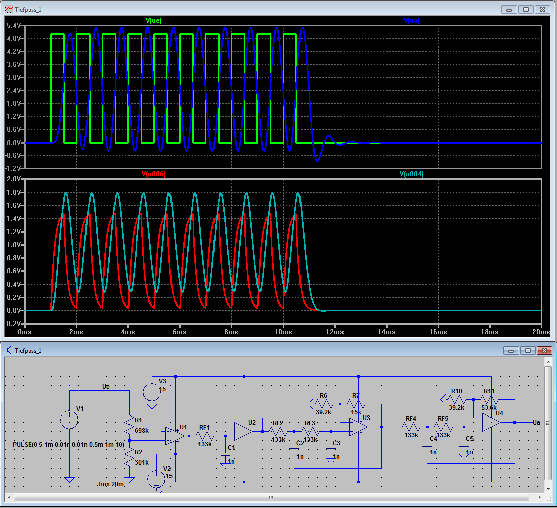

Ich habe es für ihn gemacht - er kann ausprobieren ob es läuft.
Wird ja schon, nur weiter so.
Hier mit 10 Perioden.
Tiefpass_1.png [ 77.52 KiB | 8549-mal betrachtet ]

Wo bleibt das Geplottete?
Und zwar mit 12 Quellsignalperioden und dann einer Pausezeit damit man das Ausschwingen gut sehen kann, ebenso sollte vorne dran eine kurze Pause sein.

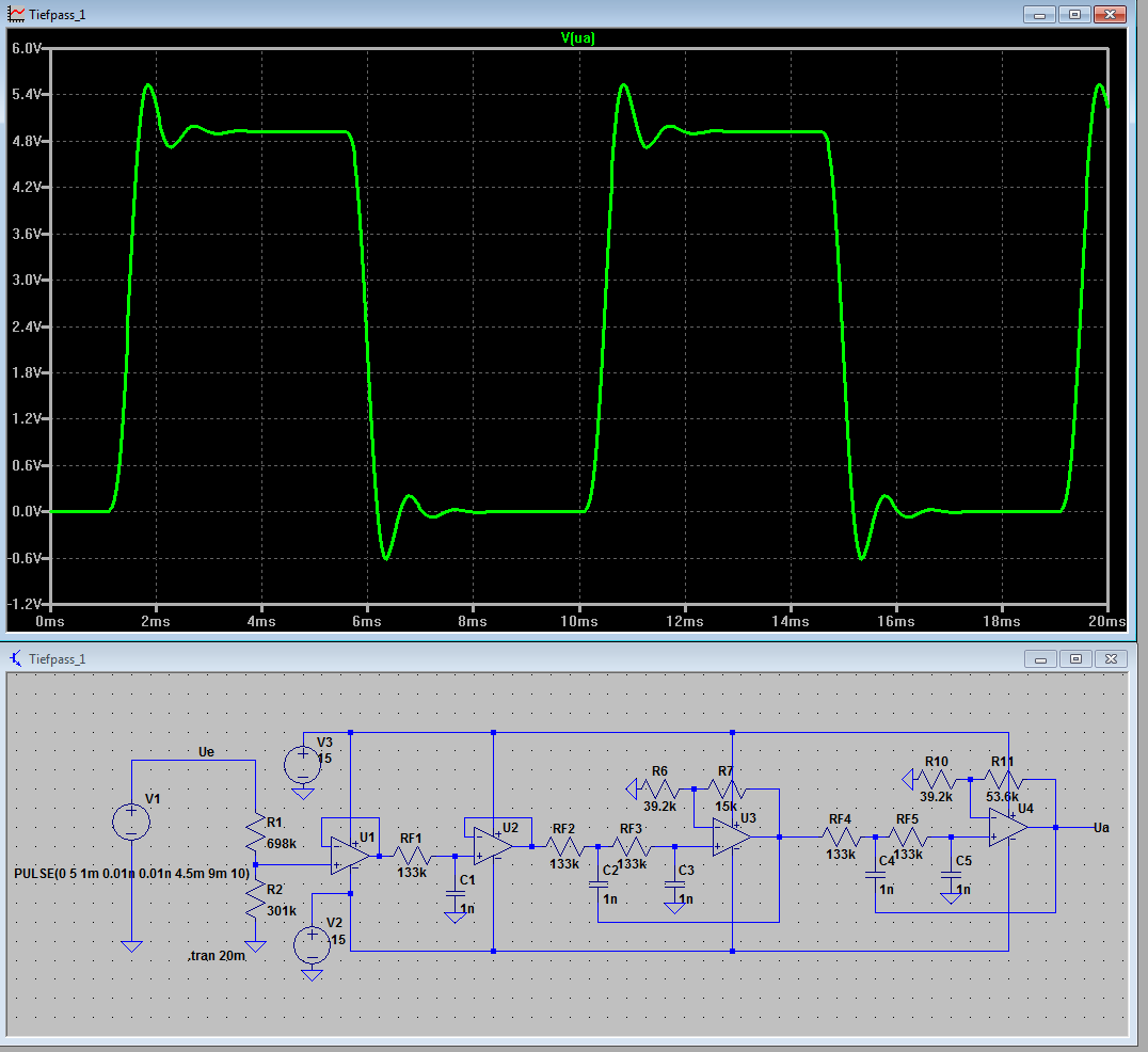

Plot
Wie schauts mit nur einer Quellperiode aus?
BeitragVerfasst: So 22. Mai 2016, 12:01
Beiträge: 23200
Plot
Schaut gut aus, und jetzt mit nur einer steigenden Flanke.
BeitragVerfasst: So 22. Mai 2016, 12:07
Beiträge: 23200
Plot
Sehr gut, und jetzt das Quellsignal auf 1/9 reduziert.
also 4,5m und 9m
BeitragVerfasst: So 22. Mai 2016, 12:19
Beiträge: 23200
Plot
also 4,5m und 9m
Machst du weiter
Tiefpass_2.png [ 44.13 KiB | 8582-mal betrachtet ]
Ich wollte die Sprungantwort des Filters aus eine Flanke sehen.
Es ist zu sehen dass auf jede Flanke reagiert wird.
Als nächstes könntest du das Filter wegnehmen und drei Resonanzkreise hinstetzen und ansteuern.
Und zwar für 100, 200 und 900
Da müsste dann der Unterschied zu Filter sichtbar werden.
