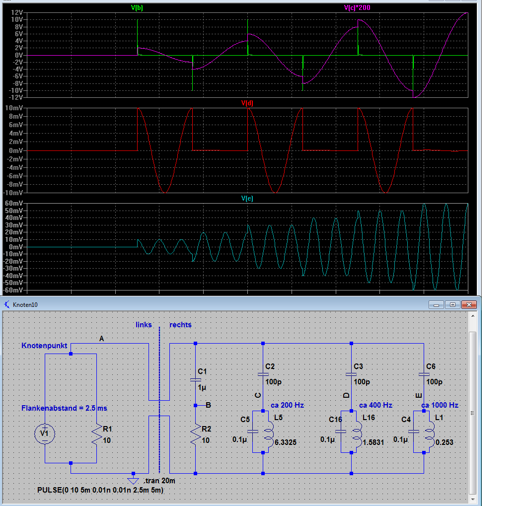

Hier ein Bild, bezogen auf das "Geräuschfile". (ich hab nicht 220 sondern 200 Hz genommen, lässt sich leichter in den Plots lesen.
Bild_Knoten_11.png [ 51.17 KiB | 6318-mal betrachtet ]
Die grüne Linie ist wieder dir Referenz für die Flankenaktivität und Richtung, die lila zeigt (200 fach vergr.) die Grundschwingung die sich an C5/L5 aufbaut, die rote zeigt die Auslöschung der sich aufbauen wollenden Schwingung von 400 Hz (geradzahlige Harmonische), die hellblaue die 5te Oberwelle welche bei 1000 Hz sich zeigt.
Der Trennstrich deutet an dass der Generator "links" liegt, rechts davon die Erzeugung der Signale die wir hören können, also das was nach dem Lautsprecher geschieht.
Wer was zur Erzeugung der Signale sagen kann die wir bei dem Beispiel hören der kann sich auf dieses Bild beziehen und klarstellen wie und wo das was wir hören entsteht oder auch nicht. Z.B. das Signal mit den 400 Hz.
Hat das Sinussignal mit den 1000 Hz ihren Ursprung links oder rechts?

Hat jemand schon eine Vorstellung wieso wir Beobachter Signale hören die garnicht vom Lautsprecher gesendet werden, die 1000 Hz z.B. (oder gibt es jemanden der behauptet dass diese ja im Rechteck drin sind und von da stammen. Kann er das auch irgendwie beweisen?)
