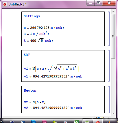

Normalerweise kommst du aber nicht auf v>c denn nach Einstein gilt auch
v = c · a · t ÷ √ (c² + a² · t²)
aber wenn du magst versuch mal nachzurechnen wieviel TNT du nach Newton bräuchtest um die Lichtmauer zu knacken (:
Am besten du fängst im Vakuum an damit du keinen bremsenden Luftwiderstand hast, denn der kostet dich auch wieder a und damit v. Zuerst die Joule ermitteln, dann schaust du wieviel Joule pro kg dein Sprengstoff hat, das sagt dir dann wieviel kg davon du theoretisch brauchst.
Das gibst du am besten so in den PC ein (hier beide Theorien, SRT und Newton)
(hier das Beispiel für E = 1kg TNT und m = 10 kg)

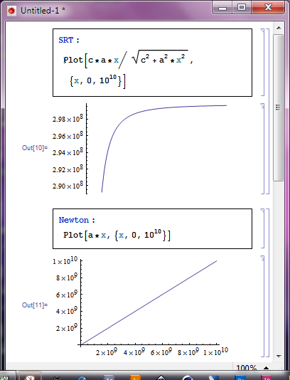

Bei normalen Geschwindigkeiten sieht der Plot so gut wie identisch aus, wenn du aber über c willst merkst du den Unterschied zwischen Newton und Einstein:
(bis c, ↑y_Achse=Geschwindigkeit, →x_Achse=Beschleunigungszeit)
(über c hinaus, ↑y_Achse=Geschwindigkeit, →x_Achse=Beschleunigungszeit)

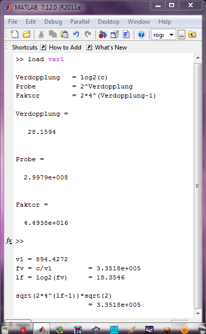

Die Energie die du auf dem Plot für die x_Achse brauchst (in Joule) um die Geschwindigkeit auf der y_Achse zu erreichen lautet Masse des Objekts · x_Wert / √2 und nochmal durch 4 184 000 das sind dann die kg TNT die du dazu brauchst.
Mit dem 2er-Log kannst du zuerst den Faktor um den du hochrechnen musst ermitteln, um dann für jede Verdopplung der Geschwindigkeit die Energie zu vervierfachen:
(Logarithmus log₍ₓ₎{c}÷log₍ₓ₎{2})
(TNT Bedarf für Newtonian v=c @ 10 kg Masse)
Wie du siehst musst du auch bei Newton nicht nur die 1.5·10⁸ fache Energie, in Form von Benzin, TNT oder Kalorien kaufen um die Geschwindigkeit einer Masse (Impuls) von 2m/sek auf c zu steigern - sondern nach meiner Rechnung für ein 10 kg Objekt 107 403 822 Tonnen TNT, also die 4.5·10¹⁶ fache Energie wenn du billig davon kommst und dich ausserdem keine Atmosphäre bremst. Bei Einstein wird´s sogar noch teurer, da brauchst du für c sogar unendlich viel TNT, oder halt Photonen (:
