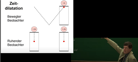

Diese Grafik ist analog zu der von Holle gezeigten, ich habe die von Wikipedia eben nur etwas gepimpt:
Und nun mal die Grafik von Holle aus dem Video genommen und ein wenig erweitert:
Ja die Grafik selber ist schlecht, ... hab nur das Bild von Holle als Grundlage genommen, werde mir aber das noch mal aus dem Video ziehen, hatte daran gar nicht gedacht vorhin, werde es dann tauschen.
Also ich bin sicher, Rudi und Julian können alle Ereignisse aus dem Bild von Holle berechnen, so wie auf dem Bild von Wikipedia, alle konkreten Ereignisse, und das dann auch in S und S' darstellen. Extra für Holle hab ich die Grafik vom Professor soweit mal erweitert, dass der Weg vorgegeben ist, die Grafik vom Professor zeigt also nur die untere linke Darstellung von dem Bild das ich darüber zeige.
Man kann das alles recht einfach berechnen und in S und S' zeigen, mit einem Minkowski-Diagramm, hatte ich eh schon überlegt, weil auch Kurt immer jammert, er würde das mit den Lichtuhren nicht gezeigt bekommen. So eine Darstellung hab ich noch nicht gefunden, das mit den Lichtsignalen wäre sicher interessant anzusehen, aus beiden Systemen.
Aber zurück zu Holle, ich prophezeie mal, Holle wird hier kein weiteres Ereignis vorrechnen können und auch nichts darstellen. Ich nehme mir etwas Zeit und werde dann das zeigen, was Holle nicht zeigen kann.

So, sehr schön, ich habe eben mal die Grafik neu erstellt:
Ja, vermutlich wieder zu groß ...
So sollte es gehen. Ich habe mal vorbereitet, das Ereignis E₀₃ schon eingezeichnet, da gibt es natürlich noch einiges zu ergänzen, wir können das ohne Probleme, aber was kann Holle, außer große Töne spucken?
Die Grafik wird natürlich noch mal ganz neu aufgebaut, die Ereignisse berechnet, dass Holle hier scheitert ist eh klar, ich wollte das aber eh noch mal darstellen und hier passt die Geschwindigkeit recht gut. Die rechte Seite ist nur symbolisch, da muss die Szene natürlich aus S' gezeigt werden.

Frau Holle scheitert an diesem Kinderkram natürlich nicht, egal was DK alles unterstellt. :lol:
Rudi Knoth am Do 26. Okt 2023, 08:08 hat geschrieben:
Bei dem Beispiel mit den drei Uhren, in denen sich eine Uhr zwischen zwei anderen Uhren bewegt, wird das "ruhende System" durch diese beiden Uhren festgelegt.
Genau. Und damit steht auch das Ergebnis fest, wenn man bei diesen beiden Uhren zwei Vergleiche mit der dritten Uhr macht:
Dateikommentar: Triviales, eindeutiges Ergebnis
Lichtuhr-Wagner 2.png [ 35.25 KiB | 4106-mal betrachtet ]
Es ist trivial und ändert sich auch nicht, wenn DK herumrechnet mit einem anderen Ruhesystem. Es ist und bleibt so mit jedem auf diese Weise ausgesuchten Ruhesystem, ausgesucht durch zwei zueinander ruhende, synchronisierte Uhren, basta. 8-)

So, bevor ich den "Beitrag" von Holle lese, der ganz sicher nichts substanzielles enthalten wird, habe ich mal eben etwas über die Grafik und die Szene nachgedacht. Wie schon geschrieben, werde ich diese eh noch einmal ganz neu erstellen, mit richtigen Abständen, Raster, Grid, Achsen, und dann in ein Minkowski-Diagramm aus beiden Systemen zeigen. Aber so etwas dauert natürlich etwas, vorab werde ich aber alle Ereignisse vorrechnen und/oder auf jeden Fall alle Koordinatenwerte für diese zeigen.
Zurück zur Szene, was der Professor zeigt, ist zu optimieren, und zwar zeigt er für die Uhr A und C zwei Ereignisse die zwar gleichzeitig sind aber nicht gleichortig.
Darum habe ich mal die Uhr C gedreht, wir haben somit genau 1 Ereignis mit den Koordinatenwerten x, t, x', t' = 0 auch wenn ich jetzt erstmal noch zwei rote Kügelchen für die Signale zeige.
Ich habe eben auch noch das Ereignis E₀₀ eingezeichnet, als nächstes könnte man ja mal E₀₄ und E₀₁ berechnen:
Werde ich dann mal zeigen, Holle wird es ganz sicher nicht vorrechnen können.

Holle, das ist das Ereignis E₀₃ und das hat Koordinatenwerte in S und S', ich kenne auch die Ortskoordinaten, Du ganz sicher nicht. Und das wir da nun t₀₃ = 1,25 s und t'₀₃ = 1,00 s haben, ist trivial, wurde doch auch nie bestritten, ist nur ein Punkt in der Raumzeit, mit Koordinatenwerten in S und S'. Immer wieder machst Du da so eine Show zu, dabei hab ich nie die Koordinatenwerte von E₀₃ jemals bestritten, in keinem Beispiel, in keiner Szene, bei Erde/Mond haben wir t₀₃ = 27 s und t'₀₃ = 20 s und bei Bahnhof/Zug eben t₀₃ = 3 Jahre und t'₀₃ = 5 Jahre und bei anderen Beispielen eben noch andere Werte, das ist auch nur Lametta.
Frau Holle hat geschrieben:
Unfug, es ist nur ein beliebiges Ruhesystem in jedem System ruhen alle Uhren, es ist kein "ausgesuchtes" Ruhesystem, auch in S' dem Ruhesystem der Uhr C gibt es ganz viele Uhren die zur Uhr C ruhen. Und "basta" ist ja mal voll das sachliche überzeugende Argument Holle. :mrgreen:
Selbstverständlich kann man dieselbe Szene hier auch aus dem Ruhesystem der Uhr C zeigen, also Rudi kann es, Julian, und auch ich und ich werde es auch zeigen, Holle kann es natürlich nicht und wird hier nur wieder schwafeln und ad hominem gehen.

Holle, Deine "Vergleiche" von zwei Uhren sind mathematisch nur ein Punkt in der Raumzeit mit Koordinatenwerten in zwei Systemen, S und S' und wir haben da t und t'. Und es gibt unendlich viele solcher Punkte in der Raumzeit. Und Holle, Dein Horizont zeigt sich hier als Punkt, da stehst Du drauf, weiter kannst Du einfach nicht blicken, ich habe die Dinge richtig vorgerechnet, dargestellt, erklärt, mir widerspricht hier keiner, wenn ich was falsch machen würde, Simon würde Party machen, sei sicher.
Und auch hier werde ich das wieder noch mal mit den Lichtuhren vorrechnen und darstellen und zeigen, die Uhren gehen wechselseitig dilatiert, es gibt nicht das Ruhesystem, da wird nichts ausgewählt.
Holle, Deine "Vergleiche" von zwei Uhren sind mathematisch nur ein Punkt in der Raumzeit mit Koordinatenwerten in zwei Systemen ...
Unsinn. Es ist die Beschreibung einer physikalischen Tatsache, eine Grundaussage der SRT über die Wirklichkeit. Deine Punkte kannst du dir sonst wo hin stecken.
Nein Holle, wenn Du zwei Uhren vergleichst, dann an einem Ort.
Das ist ganz konkret ohne wenn und aber einfach nur ein Ereignis, eines, und somit ein Punkt in der Raumzeit:
E₀₃ (B/C) [x₀₃ = ± 0,75 Ls; t₀₃ = + 1,25 s | x'₀₃ = ± 0,00 Lj; t'₀₃ = + 1,00 s] ➞ Treffen B/C
Wie lange willst dir denn noch einen Wolf rechnen und zeichnen zu den trivialsten Beispielen? Das rechne ich im Kopf. Steht ja alles da, was man wissen muss. Abstand 1,25 Ls, Gamma = 1,25 : 1 = 5/4 ⇒ v = 0,6 c. Deine anderen Ereignisse bekommt man auch ganz leicht, obwohl sie nach wie vor ganz irrelevant sind für die Szene. 8-)
Du verstehst es eben nicht, Du kannst auch nicht die Szene aus S' den Ruhesystem der Uhr C zeigen, darstellen, berechnen, und die entsprechenden Ereignisse. Wir wissen ja nun schon lange, für Dich geht die Uhr dilatiert, die im Vergleich weniger anzeigt. Für Dich können ja auch im System ruhende Uhren dilatiert gehen und bewegte nicht, für Dich altert der reisende Zwilling schon auf dem Hinweg, ist aber nach der Rückkehr oh Wunder genauso alt wie sein Bruder der nicht gereist ist, aber der sieht dennoch einfach älter aus. Dazu hast Du die relativen Einheiten erfunden, kannst aber nicht eine Anwendung oder Einsatz dieser zeigen.
Und das mit den Lichtuhren hat einen neuen Aspekt, denn wir können das Treffen beider Uhren C und B als ein Ereignis in der Raumzeit beschreiben, so wie der Professor es ja auch macht, aber das trifft nicht auf die Lichtsignale selber zu, dreht man die Uhr C um, dann kann man für E₀₀ ein Ereignis nehmen, aber bei E₀₃ haben wir die beiden Lichtsignale der Uhren C und B nicht gleichzeitig an einem Ort. Wird keine große Rolle spielen, aber ist wie es ist.
Und dein Zitierwahn hilft dir auch nicht aus der Patsche. Du kapierst es seit Monaten einfach nicht. :P
Das ist kein Wahn Holle, das belegt einfach wo Deine Aussagen im Widerspruch zum Relativitätsprinzip stehen, und da Du sachlich einfach nicht entgegensetzten kannst, versuchst Du das einfach so zu diskreditieren. Du gehst nicht auf die Argumente ein, kannst Du auch nicht, denn die belegen ohne jeden Zweifel, dass Deine Aussagen immer wieder im Widerspruch zum Relativitätsprinzip stehen.
Warum auch immer Du das nicht zugeben willst, dabei ist es so offenkundig, dass sogar Kurt das augenblicklich erkannt hat und sich wie ein Honigkuchenpferdchen gefreut, endlich mal einer der behauptet er hat die SRT verstanden und steht auch hinter dieser, der so deutlich dem Relativitätsprinzip widerspricht. Natürlich hast Du Kurt recht verwirrt, so im Nachhinein, denn Du kannst ja eben nicht mal das erkennen.
Nachtrag:
Neben Deinen relativen Einheiten behautest Du ja nun auch noch, Länge wäre was absolutes und Philosophisches, es gäbe eben die wahre wirkliche Länge und dann Messergebenisse, die aber eben nicht wirklich die Länge sind. Du schnallst nicht die Aussage der SRT, dass eben auch die Länge eines Objektes nun relativ und vom Bezugssystem abhängig ist. Auch der Punkt ist ja noch neben so vielen anderen noch offen.
Das ist der Weg ...
 Betreff des Beitrags: Re: Lichtuhren Beispiel für Holle
BeitragVerfasst: Mo 30. Okt 2023, 08:47
Beiträge: 5041
Klingt genau wie Kurts Standardsatz "Du kannst das PDF nicht aushebeln." :lol:
Tatsache ist: Bei meinen Beispielen und diesem Lichtuhr-Beispiel ist es so, und zwar immer, und zwar "für" alle. Deshalb erklärt es der Prof. als Grundaussage der SRT. Dass Uhren per Definition immer gleich gehen, ist eh klar. Wenn dilatierte Uhren festgestellt werden, dann so wie hier nur im direkten Vergleich mit einem ausgesuchten Ruhesystem, ganz ohne Widerspruch zum Relativitätsprinzip. Alle anderen Szenarien lassen sich damit ebenfalls erklären. Es ist trivial. Lerne die Grundlagen zu verstehen. :lol:
wir können das Treffen beider Uhren C und B als ein Ereignis in der Raumzeit beschreiben [...] dreht man die Uhr C um, dann kann man für E₀₀ ein Ereignis nehmen, aber bei E₀₃ haben wir die beiden Lichtsignale der Uhren C und B nicht gleichzeitig an einem Ort.
Unsinn. Durch umdrehen fällt der Vergleich nicht anders aus. Wir können uns auch auf den Kopf stellen. Wir können eine Uhr kaputt machen. Wir können eine gar nicht vergleichen. Wir können andere Vergleiche machen mit anderen Uhren. Wir können sie vorher nicht synchronisieren. Wir können den Abstand nicht konstant halten. Wir können noch viele bescheuerte Dinge anstellen. :lol:
Das ändert alles überhaupt nichts an den Tatsachen, die sich ganz eindeutig "für" alle so ergeben wie im Bild wie vom Prof. gezeigt und von ihm erklärt, wenn wir keinen solchen Unsinn veranstalten und die Dinge einfach so nehmen, wie sie gezeigt und beschrieben sind.
Es ist ein Wahn und belegt nur wie lange du schon vom Widerspruch zum Relativitätsprinzip faselst, seit mindestens 10 Monaten jetzt. Diese Lichtuhr widerspricht wohl auch dem Relativitätsprinzip, denn wir können ja... blabla... und dann, oh Wunder, wenn wir die Szene nur genügend verändert haben, kommt auch was anderes raus. :lol: Es belegt einfach, dass du spinnst.

@Frau Holle » Mo 30. Okt 2023, 08:47
Wir wissen schon lange, dass du wie bei Peter Kroll einfach Sätze aus dem Zusammenhang reißt und die Aussage gar nicht verstehst bzw. anderen ein Unverständnis unterstellst. Tatsache ist: Bei meinen Beispielen und diesem Lichtuhr-Beispiel ist es so, und zwar immer, und zwar "für" alle. Deshalb erklärt es der Prof. als Grundaussage der SRT. Es ist trivial. Alle anderen Szenarien lassen sich damit ebenfalls erklären. Lerne die Grundlagen. :lol:
Also da bin ich anderer Meinung. Denn dieses Szenario zeigt ein scheinbares Paradoxon, weil es einen Unterschied der Zeiten von Uhr B und C gibt. Daher versuchte Daniel wohl vergebens mit dem "symmetrischen" Szenario "Bahnsteig und Zug" zu erklären, daß wegen der RdG die Uhren im Zug mal "langsamer" als die am Bahnsteig und die Uhren auf dem Bahnsteig "langsamer" als die im Zug gehen. Was die RdG angeht, so betrifft sie auch Uhren. Dies zeigte schon Einstein in seinem Werk von 1905 am Anfang mit den Beobachtern an den Enden einer Stange, die sich bewegt. Die Uhren der Beobachter sind dort synchron mit den Uhren des Koordinatensystems und die Laufzeit der Lichtsignale ist in beiden Richtungen unterschiedlich. Auf unsere Lichtuhren angewendet bedeutet dies, daß die Uhren A und B im Ruhesystem der Uhr C nicht synchron sind.

Rudi Knoth hat geschrieben:
Eine Meinung hat hier nichts verloren. Es ist eine wissenschaftliche, mathematisch und empirisch erwiese Tatsache, das es sich so verhält wie im Lichtuhr-Beispiel demonstriert. Dass es "scheinbar" paradox ist, ändert doch an dieser Tatsache nichts.
Oder bezweifelst du etwa, dass ein Reisender, der mit relativistischer Geschwindigkeit zum entfernten Stern reist, am Zielpunkt weniger Reisedauer auf seiner Borduhr registriert als die beiden synchronisierten Uhren am Start- und Zielpunkt? Wenn ja, dann kannst du dich gleich in den Club der SRT-Ungläubigen eintragen. Das kann man nicht ernsthaft bezweifeln, wenn man die Aussagen der SRT akzeptiert, denn es entspricht genau der grundlegenden Erklärung mit der Lichtuhr, wie sie an Universitäten gelehrt wird und in zahlreichen Experimenten bestätigt ist.
Das ist unbestritten, widerlegt aber nicht die beschriebene Tatsache. DKs Denkfehler ist eben, dass er meint, sie widerspreche dem Relativitätsprinzip, nur weil es noch eine andere Sicht gibt, die auch eine Tatsache offenbart. Aber die andere Sicht ist das Gleiche (nicht das Selbe) und widerspricht ebenfalls nicht dem Relativitätsprinzip.
Im Gegenteil: Weil beides Tatsachen sind, gilt das Relativitätsprinzip. Das ist ja gerade der Beweis. Jeder kann völlig zu Recht die andere Uhr als bewegt ansehen und sie dilatiert messen, wenn er es denn tut. Im Beispiel mit den drei Uhren tut er es aber nicht. Er misst mit den zwei Vergleichen nur eine Sicht von zwei symmetrischen, und dann ist das Ergebnis eben entsprechend. Das sieht auch der Reisende am Reiseziel bzw. Umkehrpunkt. Es ist dort eindeutig für alle, auch für den Reisenden. Dagegen sträubt sich DK hartnäckig und beweisresistent.
Offenbar wird doch das Relativitätsprinzip gar nicht verstanden. Es besagt nicht, dass man die eigene Bewegung ggü. einem Ruhesystem nicht feststellen kann. Das kann man sehr wohl, wie gezeigt mit den drei (Licht-) Uhren. Wenn man wie Kurt behauptet, dass das Ruhesystem von A und B absolut von der Natur besonders ausgezeichnet wäre und alles andere, was nicht zu A und B in Ruhe ist sich absolut bewegt und danach richtet, nur dann würde man dem Relativitätsprinzip widersprechen.
C kann sich aber durchaus in Ruhe sehen und sagen, dass sich A und B einfach parallel an C vorbei bewegen. Beim zweiten Uhrenvergleich mit B wird C trotzdem feststellen, dass C offenbar relativ zum Ruhesystem von A und B bewegt war, denn C zeigt weniger vergangene Zeit zwischen den Vergleichen. So wurde eindeutig die Bewegung von C entlang der Strecke A-B festgestellt. Das ist aber keine Bewegung, die dem Relativitätsprinzip widersprechen würde.
Nach wie vor kann man auch sagen, dass sich die Strecke A-B einfach an C vorbei bewegt. Es ist nur eine Relativbewegung, die C sehr wohl eindeutig feststellt, genau wie A und B dieselbe Relativbewegung eindeutig feststellen mit den genannten zwei Vergleichsereignissen. Will man dagegen die Zeitdilatation von A oder B feststellen, dann kann man das wie DK auf die gleiche Weise tun, aber eben nicht mit den genannten zwei Vergleichsereignissen. DK muss dazu andere Ereignissen heranziehen, sonst geht es nicht. Und damit widerlegt er eben nicht die Bewegung von C entlang der Strecke A-B, die mit den genannten zwei Ereignissen eindeutig ist.
