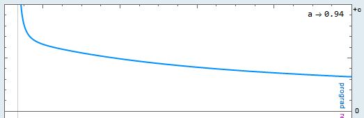

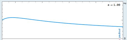

Warum sind es bei a=1 plötzlich nur mehr c/2? Bei a=0,9 sind es noch c und ganz am Ende nur mehr die Hälfte? Ist es jetzt doch so wie Andreas Müller sagt?
http://www.spektrum.de/astrowissen/lexdt_e05.html
Am Horizont selbst rotiert alles mit der exakt identischen Winkelgeschwindigkeit wie das Schwarze Loch. Ausgedrückt in Geschwindigkeiten ist das im Falle des extremen Kerr-Lochs (a = M) exakt die halbe Vakuumlichtgeschwindigkeit (Bardeen, Press & Teukolsky 1972).
Warum wird es erst immer mehr und dann ganz kurz vor a=1 wieder weniger? Jetzt bin ich vollkommen verwirrt :o
Das ist die Kreisbahngeschwindigkeit eines freifallenden Testpartikels im prograden zirkulären Orbit. Man kann auch schneller vorbeifliegen, aber dann wird man eben aus dem System geschleudert, genau so wie man wenn man langsamer ist abstürzt.
Peter hat geschrieben:
Abgesehen davon dass das ein ganz anderes Thema ist (die benötigte lokale Kreisbahngeschwindigkeit im Orbit um die zentrale Masse anstatt die Drehgeschwindigkeit der zentralen Masse selbst) braucht man sich auch davon nicht verwirren zu lassen, denn der maximale Spin ist sowieso a=0.998, da sieht man dann auf welche Art die Kurve konvergiert:
Aber auch wenn es sich auf dem Plot nicht um die Orbitalgeschwindigkeit des Testpartikels sondern um die Rotationsgeschwindigkeit der zentralen Masse handeln würde (was es nicht tut) wäre die Aussage
