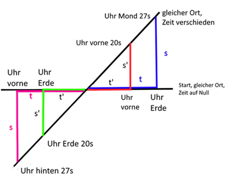

Nochmal, speziell für dich zum Sacken lassen:
Links oben = vorher: Beide Uhren beim Mond zeigen beim Mond gleichzeitig 0.
Rechts oben = nachher: Die grünen Uhren V...H im Ruhesystem der Rakete sind am Mond vorbei gezogen, bzw. der Mond an ihnen, und die Monduhr zeigt entsprechend weniger Zeit an:
Überall auf der grünen Ruhestrecke V...H kann die Monduhr direkt vor Ort mit der dort befindlichen grünen Uhr vergleichen werden, und die grüne zeigt jeweils mehr Zeit an Genau so wie es Peter Kroll erklärt.
Dass das blaue Erde-Mond-System dabei kontrahiert ist und die andere blaue Uhr mit Fragezeichen nicht synchron läuft mit den grünen, das ist richtig, aber irrelevant! Es spielt bei der Betrachtung nur eine einzige blaue Uhr eine Rolle, und das ist die Monduhr! Kapierst du das denn wirklich nicht? Wie kann man nur so vernagelt sein?
wenn der Potato falsch liegt wird er das mit Sicherheit niemals zugeben
Tja, sieht ganz so aus.
Überall auf der grünen Ruhestrecke V...H kann die Monduhr direkt vor Ort mit der dort befindlichen grünen Uhr vergleichen werden, und die grüne zeigt jeweils mehr Zeit an Genau so wie es Peter Kroll erklärt. Dass das blaue Erde-Mond-System dabei kontrahiert ist und die andere blaue Uhr mit Fragezeichen nicht synchron läuft mit den grünen, das ist richtig, aber irrelevant! Es spielt bei der Betrachtung nur eine einzige blaue Uhr eine Rolle, und das ist die Monduhr! Kapierst du das denn wirklich nicht? Wie kann man nur so vernagelt sein?
Mumpitz, Du verstehst mich nicht und Peter nicht, und der erklärt es so weit ich es verfolgt habe da auch nicht näher, das macht aber Markus Pössel, das hat Dir aber nicht gefallen, SRT mit RdG und was mit Vorlauf, wie unschön.
Was Du nicht verstehst, ist, Du hast da zwei unterschiedliche Szenarien, und die verwechselst Du dann, so kommst Du auch zu dem Glauben, es gäbe zwei Realitäten.

In meinem Beispiel A ist es das das Ruhesystem Erde-Mond, wo die bewegte Raketenuhr H von einer ruhenden Uhr zur anderen bis zum Mond reist. Sie zeigen an jedem Ort auf dem Weg mehr Reisezeit an als H, und natürlich auch am Zielort Mond. Das ist es, was er erklärt und worauf es mir ankommt. Wegen Vorlauf meinetwegen, na und? Der Grund ist hier irrelevant, sch...egal! Es ist so. Es ist immer so gemäß SRT, basta. Das ist der Punkt, auf den es ankommt. Alles andere sind unnötige Details, die nur vom Wesentlichen ablenken.
Hier greift doch der ganz normale Merksatz: "Bewegte Uhren gehen langsamer." Das Ruhesystem ist ja gewählt und das bewegte ebenfalls. Da gibt es nix zu diskutieren oder falsch zu verstehen. Ganz normale SRT-Basics. Man muss doch nicht immer bei Adam und Eva anfangen und alles umständlich mit Längenkontraktion und allem begründen. Wir sind doch keine Anfänger. :roll: Das haben wir längst begriffen, oder etwa nicht?
So ist es auch bei Kurts Uhr im Zug: Sie bewegt sich von einer Bahnhofsuhr zur anderen und zeigt unterwegs an jedem Ort weniger Reisezeit an eine am Gleis oder Bahnhof ruhende Uhr, an der sie gerade vorbeikommt. Das ist Fakt. Ganz normale SRT Basics. Wenn das Ruhesystem und das bewegte System erst mal gewählt sind, dann gilt: Bewegte Uhren gehen langsamer, Punkt. Zur Symmetrie kann man dann im nächsten Schritt (Fall B) kommen, wenn das ein für alle mal endlich eingetütet ist, klar?
Oder bestreitest du das etwa bis hierher? Doch wohl nicht, will ich hoffen. Sonst ist wirklich Hopfen und Malz verloren.
Meine Meinung: Man muss sich auf das Wesentliche beschränken und nicht unnötig irgendwelche Längenkontraktionen und Vorläufe betrachten. Die im Fall A bewegte, ideale Uhr H ist punktförmig ohne Ausdehnung, da gibt es keine irgendwie zu beachtende Kontraktion. Sie bewegt sich im Ruhesystem Erde-Mond, das selbstverständlich auch nicht irgendwie kontrahiert ist in dieser Betrachtung als Ruhesystem.
Einzig wichtig sind jetzt die Zeiten vor Ort, die jeweils direkt und gleichzeitig abgelesen werden können. Und da ist es nun mal so, dass die eine bewegte Uhr H weniger Reisezeit anzeigt als die verschiedenen Uhren im Ruhesystem Erde-Mond, an denen sie unterwegs vorbeikommt. Auf den Vorlauf ist gepfiffen! Die Tatsache ist wichtig, nicht die Begründung mit Längenkontraktion und Vorlauf und allerlei bli-bla-blub-Gedöns.
Wenn man das unbedingt konkret ausrechnen will mit einem bestimmten Ruheabstand Start-Ziel und einer bestimmten Zeitdilatation für die Reise, dann geht das ganz einfach über den Gammafaktor. Am besten setzt man c=1, dann ist die Zeiteinheit egal, also Lichtsekunden oder Lichtstunden oder Lichtjahre oder was immer. Mit Lichtsekunden in meinem Beispiel z.B. t = 27 Ls, t' = 20 Ls => 20 = 1/γ 27 => γ = 27/20 = 1,35. Über die bekannte Formel für den Gammafaktor ergibt sich dann auch die Relativgeschwindigkeit bzw. der Faktor β = v/c. Aber ich will das gar nicht konkret ausrechnen. Was soll das bringen? Das Prinzip ist doch glasklar und eindeutig. Mir reicht das völlig.
Völlig analog und symmetrisch ist es jetzt im Fall B, wo man ein Ruhesystem V-H betrachtet und eine einzige bewegte Uhr auf dem Mond, meinetwegen Uhr M. Die Reise startet bei V=M=0 und endet wenn M bei H ist, wenn M also die ganze Ruhelänge V-H durchlaufen hat. Auch hier gibt es keine Längenkontraktion zu berücksichtigen. M reist einsam und allein punktförmig ohne Ausdehnung entlang der normalen, nicht kontrahierten Ruhestrecke V-H. Weil M jetzt die bewegte Uhr ist, geht sie langsamer als die in V-H ruhenden Uhren entlang der Strecke und zeigt am Ende weniger Zeit an als H. So einfach ist das. Ganz trivial. Verstehe wirklich nicht, wie man monatelang darüber diskutieren und streiten kann^^.

BeitragVerfasst: Sa 11. Mär 2023, 15:16
Beiträge: 2572
@Daniel K.
Hier habe ich die Darstellung mit dem Strahlensatz überarbeitet.
Die schwarzen Linien sind in Wirklichkeit Raumpunkte. Wenn zwei Objekte auf einer schwarzen Linie sind,
sind sie in Wirklichkeit am Gleichen Ort. Die Steigung entspricht der Geschwindigkeit.
Strahlensatz_5.png [ 48.54 KiB | 3773-mal betrachtet ]
Im rechten Teil sind Uhr vorne und Mond auf der schwarzen schrägen Linie.
Soll heißen, dass sie sich treffen.
s' und t' ist jeweils die Sicht des bewegten.
Rot und Blau ist die Sichtweise von Uhr vorne bewegt.
Grün und Magenta ist die Sichtweise von der Erde bewegt.
Alles symmetrisch, wie man sieht.
Es sind jeweils, also rechts wie links, drei Uhren dargestellt.
Die waagerechte schwarze Linie ist der Startpunkt oder eben Linie.
Die Uhren werden auf Null gesetzt und Uhr vorne und Uhr Erde befinden sich am Gleichen Punkt.
Die Uhr vorne reist weiter und trifft Uhr Mond.
Ebenso auf der linken Seite.
Uhr Erde reist vom Start weiter und trifft Uhr hinten.
