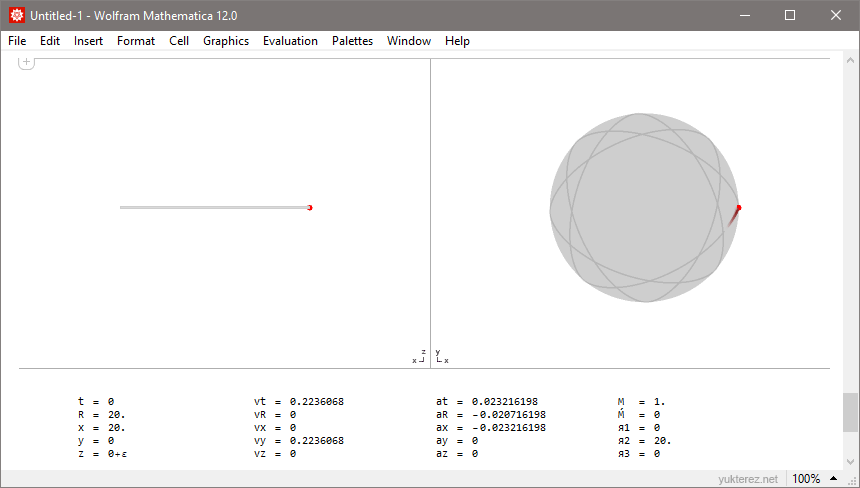

In meiner Rechnung hat die Scheibe eine konstante Dichte, deshalb könnte man einen dichteren Ring in die Mitte und einen weniger dichten rundherum setzen. Jedenfalls sieht man auch schon bei einer homogenen Scheibe dass die normale Kreisgeschwindigkeit v⊥=√(GM/r) nicht mehr ausreicht um auf einem Kreisorbit zu bleiben, hier startet der Testpartikel mit der Geschwindigkeit die ihn wenn es keine Scheibe sondern eine Kugel wäre auf einer perfekten Kreisbahn halten würde:
Nachrechnend,
