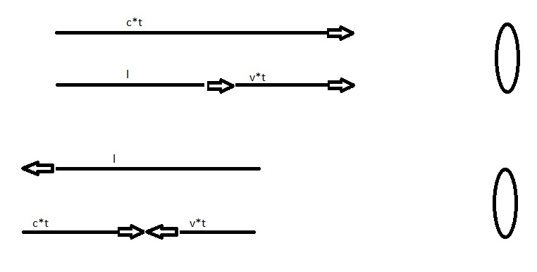

Kurt, Du behauptest wie immer ohne zu rechnen, resp. eine Skizze anzufertigen, die Deine Behauptungen wenigstens anschaulich illustrieren.
Eine Fotokamera oder ein Auge bildet immer die Lichtstrahlen ab, die gleichzeitig auf der Linse eintreffen:
optische Länge_klassisch.jpg [ 22.96 KiB | 6028-mal betrachtet ]
Nähert sich ein Objekt der Länge l dem Auge/der Kamera, muss das Lichtsignal des entfernten Endes des Objekts früher abgestrahlt werden als das näher stehende, ansonsten die Lichtstrahlen ungleichzeitig auf der Linse einträfen. In der Zeit t legt das Lichtsignal die Strecke c*t zurück. In dieser Zeit bewegt sich der Stab mit der Geschwindigkeit v weiter und legt die Strecke v*t zurück.
Mit
c*t = l + v*t
haben wir eine Gleichung, die sich bequem nach t auflösen lässt:
t = l / (c-v)
Das ist wie ein Hase/Igelrennen, wo der Igel einen Vorsprung hat und vom Hasen eingeholt wird. Wenn also nach der Zeit t der früher ausgesandte Lichtstrahl und das nähere Ende des Objektes auf gleicher Höhe sind, sendet das nähere Ende ebenfalls ein Lichtsignal aus, das nun gleichzeitig mit dem früher ausgesandten Lichtstrahl des entfernteren Endes das Auge/die Kamera erreicht.
Die optische Länge ist dabei die zurückgelegte Strecke c*t.
Rechenbeispiel:
- Objektlänge l=1Ls (eine Lichtsekunde ~300'000km)
- v=0.8c mit c=1
t = l / (c-v) = 5s
c*t = 5Ls
Die optische Länge des sich nähernden Objekts hat hier eine 5fache Länge.
Für das selbe sich entferndende Objekt gilt analog:
l = c*t + v*t
Nach t aufgelöst:
t = l / (c+v) = 0.56s
optische Länge:
c*t = 0.56Ls
Das sich nähernde Objekt erscheint optisch verlängert, das sich entfernende Objekt optisch verkürzt.
Für relativistische Bestimmungen der optischen Längen kann das relativ bewegte Objekt über die Lorentzkontraktion zur gemessenen Länge im Bezugssystem der Kamera/des Auges bestimmt werden und anschliessend mit obiger Rechnung die optische Länge.
Gruss

Trigemina hat geschrieben:
Perfekt dargestellt.
Man muß nur den Eindruck vermeiden, daß diese subjektive Längenänderung infolge Lichtlaufzeiten irgendwie vergeichbar wäre mit der Längenänderung der LK in der SRT. Letztere ist kein optischer Effekt, sondern eine objektive Kontraktion. Lichtlaufzeiten sind zur Beschreibung objektiver Vorgänge in der SRT natürlich nicht berücksichtigt; wie auch in der klassischen Physik nicht.

Wenn nun die Lok zwischen B und D steht dann ist der Sichtwinkel kleiner, also sieht er eine -kürzere- Lok.
Die Laufzeiten sind nicht identisch, denn die Strecke von B zum Beob. ist länger als die von D aus.
Richtig. Wegen des kleineren Winkels erscheint die Loklänge verkürzt (Die Lok steht nicht mehr senkrecht zur Sichtachse, sondern ist dazu verdreht.) Dieser Effekt ist nur von der Geometrie abhängig; nicht von der Geschwindigkeit.
Da die beiden Signale bei B und D gleichzeitig abgegeben wurden brauchen sie unterschiedlich lange bis sie beim Beob. ankommen.
Ja, und weil der Beobachter keine ungleichzeitig eintreffenden Signale sehen kann, sondern mit seinem Auge nur gleichzeitig eintreffende Signale wahrnehmen kann, kommt eine zusätzlich Verkürzung in Abhängigkeit von der Geschwindigkeit der Lok hinzu. Trigemina hat dir das gerade für den idealisierten Fall des Sichtwinkels von Null Grad vorgerechnet.

Die -Länge- die der Beobachter sieht hat nichts mit der Signalgeschwindigkeit und auch nichts mit der Signallaufdauer zum Beobachgter zu tun!
Liest Du hier überhaupt mit? Trigemina hat gerade das vorgestellt:
t = l / (c-v)
Ich erweiter ihre Darstellung noch etwas geschlossener:
Mit l' als "gesehene Länge" ergibt sich
c*t =l' = l * c /(c-v)
l' = l * c /(c-v).
Die gesehene Länge ist folglich prinzipiell abhängig von der Geschwindigkeit der Lok und von der Signalgeschwindigkeit :!:
Mit
c*t = l + v*t
t = l / (c-v)
Das bedeutet, im Bezugssystem Objekt ist die LG gleich c-v.
Offensichtlich nicht Chief ... Trigemina schildert die Sicht des Bezugssystem Linse ...
