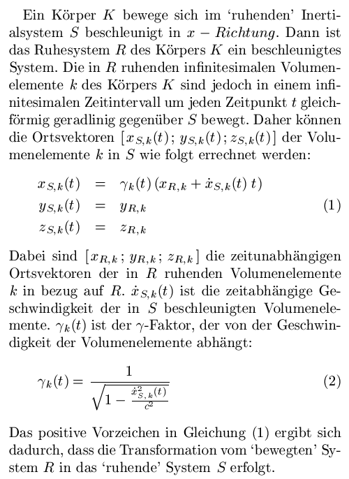

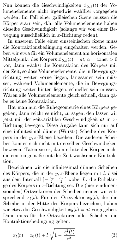

Beitragvon Faber » Mi 26. Jan 2011, 02:27
Faber hat geschrieben:Ich habe das wegen der Lesbarkeit der Formeln so gesetzt. Wenn Sie zustimmen, werde ich den allgemeinen Fall beschreiben: Beliebig zeitvariable Bewegung in beliebig zeitvariable Richtung.
Das, meine ich, ist soweit richtig, wenn sie die Zeit t mit dem Index R versehen. Denn die Zeit haben Sie ja noch nicht von R nach S transformiert.
Die Zeit in R spielt keine Rolle, da der Körper in R ruht. Die Ortsvektoren der in R gegebenen Geometrie des Körpers sind keine Funktion der Zeit. Es muss also keine RdG oder dergleichen berücksichtigt werden. Jeder Ortsvektor ist zu jedem Zeitpunkt t, t', t_R oder nach welcher Uhr auch immer in bezug auf R konstant.
Bevor wir zum Fall der allgemeinen Bewegung in welche Richtung auch immer kommen, gilt es, auf einen wichtigen Umstand hinzuweisen. Ich setze meine Ausführungen zu dem Körper, der sich mit zeitvariabler Geschwindigkeit in x-Richtung bewegt, fort:
Teil 1
Die Lösung dieser Differentialgleichung ist ein Werkzeug, das es uns ermöglicht, nach Vorgabe einer zeitvariablen Geschwindigkeit für den Mittelpunkt des Körpers die Geschwindigkeiten für die anderen scheibenartigen Volumenelemente des Körpers so zu ermitteln, dass der Körper während seiner Bewegung zu jedem Zeitpunkt im einsteinischen Sinne korrekt lorentzkontrahiert ist.
Wenn Sie keine Einwände haben, dann fahre ich fort und stelle die Lösung der Differentialgleichung vor, die korrekt folgendes liefert:

Beitragvon Ernst » Mi 26. Jan 2011, 10:17
Faber hat geschrieben:Die Zeit in R spielt keine Rolle, da der Körper in R ruht. Die Ortsvektoren der in R gegebenen Geometrie des Körpers sind keine Funktion der Zeit. Es muss also keine RdG oder dergleichen berücksichtigt werden. Jeder Ortsvektor ist zu jedem Zeitpunkt t, t', t_R oder nach welcher Uhr auch immer in bezug auf R konstant.
Bevor es weiter geht, möchte ich noch erst dabei bleiben.
Sie transformieren aus R mit der Eigenzeit t_R nach S und berechnen die Koordinaten in S ebenfalls für t_R. In S herrscht aber die Eigenzeit t_S. Da t_S gegenüber t_R koordinatenabhängig ist, befinden sich verschiedene Koordinaten x_S zu unterschiedlichen Zeiten t_R am Ort x_S. (Folge ist die LK).
Meines Erachtens ist mit der Koordinatentransformation auch die Zeittransformation durchzuführen, um zu ermitteln, an welchen Orten sich die x_s gleichzeitig befinden.
