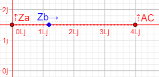

Zeichnen kann man den Beobachter so:
Der Beobachter sieht den Zwillling Za auf der Erde und in 4 Lj Entfernung Alpha Centauri (AC). Die synchronisierten Uhren des Beobachters sitzen alle auf der horizontalen Strecke zwischen Za und AC (rote Punkte). Sie zeigen alle die gleiche Uhrzeit, abzulesen auf der vertikalen Zeitskala links bei Za, im Bild gerade 1,5 Jahre. Der Pfeil ⇡ soll andeuten, dass die Uhren laufen.
Im Bild sieht der Beobachter also die Situation genau 1,5 Jahre nach der Abreise des Zwillings Zb. Der ist unterwegs auf der Strecke nach AC mit den synchronen Uhren. Der Beobachter sieht auf der horizontalen Abstands-Skala, dass der Reisende gerade 1,2 Lj von der Erde entfernt ist. Freundlicherweise zeigen ihm die Uhren nämlich nicht nur ihre Uhrzeit, sondern jede Uhr hat auch eine Aufschrift mit ihrem konstanten Abstand zur Erde.
Meistens nennen Physiker und Mathematiker einen Wert wie hier 1,5 Jahre und 1,2 Lichtjahre nicht Uhrzeit und Abstand, sondern einfach Koordinate. Es sind eben die Werte, die der Beobachter einem Ereignis zuordnet (ko-ordinieren = zuordnen), hier dem Ereignis "Zb befindet sich irgendwann irgendwo im Universum."
Wann und wo genau? Im Bild eben bei der Zeitkoordinate 1,5 und der Ortskoordinate 1,2 des Beobachter. Das ist eindeutig. Es gibt immer nur eine ganz bestimmte Uhrzeit und einen ganz bestimmten Ort, wo sich Zb befinden kann, und der Beobachter kann mit seiner Zuordnung, eben seinen Koordinaten, immer genau angeben was Sache ist.
  • Vom Beobachter registrierte Uhrzeit des Ereignisses = Zeitkoordinate (im Bild oben 1,5 J nach der Abreise)
  • Vom Beobachter registrierter Ort des Ereignisses = Ortskoordinate (im Bild oben in 1,2 Lj Entfernung zum Startpunkt)
Warum ich das hier so ausführlich schreibe? Na einfach deshalb, weil Cranks darauf spezialisiert sind Fachbegriffe wie "Koordinaten" usw. nicht kapieren zu wollen ("gibt's nicht") oder sie zwar zu verwenden, aber mit einer anderen Bedeutung, die sie im Hinterkopf frei erfunden haben, so dass man möglichst immer aneinander vorbei redet. :roll:

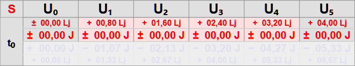

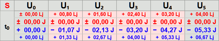

Gut, gehen wir mal davon aus, Du willst nun sachlich zum Thema diskutieren, würde mich ja freuen. Eine eigene Grafik erstellt, auch gut, wir führen nun neue Bezeichnungen ein Za und Zb. Finde ich weniger gut, aber kann ich mit leben.
Vergleichen wir mal Deine Grafik mit meiner Grafik (Auszug daraus):
Du hast die Farbe rot für S und blau für S' übernommen, finde ich gut. Du zeigst auch schon die t-Achse links am Rand und sie ist beschriftet, ich mache für Jahre nun ein "J" und Du nimmst eben ein "j", aber sehr gut, gefällt mir alles.
Dann finde ich richtig gut, die kleinen roten Pfeile, wo Du zeigst, Za und AC bewegen sich auf der Zeitachse nach oben. Und Zb eben von 0 Lj nach 4 Jj.
Ich habe das mal animiert:
Dabei gibt es aber ein Problem, vermutlich kennst Du es, wenn wir es so darstellen, fehlt die Bewegung durch die Zeit nach oben. Denn "Zb" macht eine diagonale Bewegung von links unten nach rechts oben. In der Animation kann man nicht erkennen, dass sich Zb nach oben über die Zeitachse bewegt. Aber wir haben hier in S fünf Uhren einer Uhrenkette, die vor Ort bleiben und einfach ein Jahr hochzählen. Sollte also alles unstrittig sein.
Und ja, meine Grafik ist geil, wie auch die Animation, und Deine Grafik zeigt, Du hast Dir schon Zeit dafür genommen und es ist gut dargestellt.
