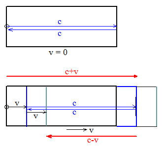

Noch eine simple ballistische Analogie:
In einem nach rechts fahrenden Waggon wird von der linken Wagenwand in Fahrtrichtung ein Lichtstrahl gesendet und alsbald von der rechten Wagenwand zurück reflektiert. Sicher wird gleich einleuchten; daß im System Wagen das Licht stets mit c läuft. Und daß es im Bahnhofsystem zuerst mit c+v in Fahrtrichtung läuft und nach der Reflexion entgegen Fahrtrichtung mit c-v. Und wie rechnet man das?
Transformation c und v ergibt zunächst am Bahnsteig w=c+v. Reflexion an der (im Bahnhofsystem) mit -v bewegten Wand ergibt w-2v und das wiederum c+v-2v=c-v. Voiala. Und genau das habe ich bei Sagnac angewendet.

Du postulierst hier ganz unbekümmert, dass das Licht von den Spiegeln mit steigender oder sinkender Geschwindigkeit reflektiert wird. Also nicht mit konstantem c. Was ist das für eine Theorie? Die Emissionstheorie ist es nicht!
Doch, Du hast es nur nicht richtig nachvollzogen. Ich hatte ja extra die Analogie mit dem Waggon beschrieben. Also dann doch noch das Bild dazu:
Emitter Reflexion.png [ 4.29 KiB | 3897-mal betrachtet ]
Ein Waggon. Oben ist sein Bezugssystem. Licht wird von der linken Wand erzeugt und an der rechten Wand reflektiert. Es läuft in beiden Richtungen mit c, wie das bei einem anständigen Emitter zu sein hat.
An einem ruhenden Spiegel ist die reflektierte Geschwindigkeit gleich der Auftreffgeschwindigkeit.
Unten ist der gleiche Waggon im Bahnhofsystem mit v nach rechts bewegt. Ich denke, das Bild ist selbsterklärend. Im Bahnhofsystem ist der Spiegel mit v bewegt. Im Bahnhofsystem erscheint das hinlaufende Licht mit c+v und das rücklaufende mit c-v. Die Differenz der Lichtgeschwindigkeiten infolge der Reflexion beträgt daher 2v.
An einem mit v bewegten Spiegel wird die LG infolge Reflexion um 2v verringert.
Das Licht wird also durch Reflexion am bewegten Spiegel langsamer. Genau das habe ich bei Sagnac angewendet. Die Betrachtung des Sagnac-Effektes erfolgt im Laborsystem. Darin bewegen sich Spiegel und deshalb wird dort infolge der Reflexionen die LG verändert. Ganz einfach.
Die Emitterthese ist konform mit MM und Sagnac. Die Äthethese aber nicht mit MM. Daher ist die Emitterthese überlegen.
