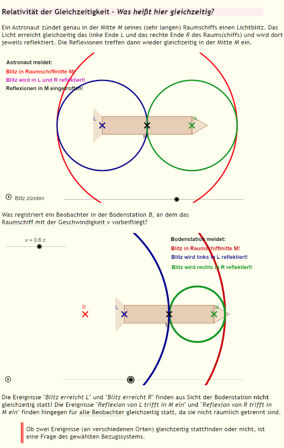

sanchez hat geschrieben:
Die unterste Zeile beschreibt die Startsituation. Uhr Erde und Uhr Vorne treffen sich, alle Uhren fangen an zu zählen. Ich kann aber alle Uhren mit 0 s starten.
Erstmal sehr schön, dass Du Dir das anschaust, steckt ja viel Arbeit drin.
Nicht so wie du, der Mal Uhr M mit t₀₂ = + 12,19 s startet, ...
Das ist leider das Universum in dem wir leben, man kann sich die Dinge mal so ansehen wie sie sind, was Du hier siehst, ist die Relativität der Gleichzeitigkeit, welche sich aus der konstanten Lichtgeschwindigkeit in allen Systemen ergibt.
Schaue Dir bitte dieseAnimationen an.
Das ist die Folge der RdG, nicht meine Erfindung, ist die Natur, ich kann es nur zeigen und erklären. Die Animation erklärt es aber sehr schön, die 12,19 s sind eine Konsequenz daraus.
... oder Uhr H? überhaupt Uhr H, (habe sie gefunden) t'₀₁ = − 16,45 s?
Auch das kommt durch die RdG, erstmal die Fakten anerkennen, und wir können gerne dann weitergehen, schau Dir bitte die Animation an, sie ist sehr gut gemacht.
Auch bin ich mit den zeitlichen Schritten nicht einverstanden.
Und bumbumpeng ist nicht mit der Urknall einverstanden, Kurt nicht mit der SRT, Holle nicht damit, dass es keine relativen Einheiten in der SRT gibt, McMurdo nicht damit dass man die bewegte Uhr nicht mit zwei ruhenden synchronisieren kann, ist eben wie es ist, beschwert Euch da beim Universum oder bei Gott.
Es gibt nur t'= 0 s; t' = 20 s; t'= 27 s und t' = 47 s als Rendezvous zweier Uhren ...
Nein, es gibt erstmal jeden Wert als Koordinatenwert auf jeder Uhr dann "treffen" sich an jedem Punkt zwei "Uhren", dass sind nämlich nur die Koordinatenwerte für den Punkt in der Raumzeit in zwei zueinander bewegten Systemen und eben der Wert an dem Punkt für die Zeit, die Koordinatenzeit.
Nichts da mit t = + 12,19 s, bei + 12,19 s sind die Uhren irgendwo, aber da ist kein Treffpunkt von Uhren.
Natürlich ist da eine Treffpunkt von Uhren, an jedem Punkt gibt es zwei, eine für S und eine für S'. Dass sind die Fakten, die Grundlagen, muss man erstmal akzeptieren und dann versuchen zu verstehen. Bei t = + 12,19 s ist das die Uhr beim Mond, zeigt die Uhr dort so an. Du kannst da einen beim Mond hinstellen und der schaut immer "rüber" auf die Uhren die so vorbeifliegen aus dem System des Raumschiffes, oder Du hast am Raumschiff eben eine lange Antenne, die bis zum Mond reicht und von da an bis zum Raumschiff hinten eben Uhren, welche alle im Raumschiff dieselbe Zeit gleichzeitig zeigen und bei t' = 0 s anfangen zu zählen. Du siehst nun ja ...
E₀₀: [t₀₀ = ± 00,00 Ls; x₀₀ = ± 00,00 Ls | t'₀₀ = ± 00,00 Ls; x'₀₀ = ± 00,00 Ls]
E₀₁: [t₀₁ = ± 00,00 Ls; x₀₁ = + 18,14 Ls | t'₀₁ = − 16,45 Ls; x'₀₁ = + 24,49 Ls]
E₀₂: [t₀₂ = + 12,19 Ls; x₀₂ = + 18,14 Ls | t'₀₂ = ± 00,00 Ls; x'₀₂ = ± 13,44 Ls]
Alle Uhren im Raumschiff bis zur Antenne die am Mond ist, zeigen t' = 0 s an. Und auf der Antenne ist nun ein Astronaut, der schaut auf die Monduhr, genau als die Erde am Raumschiff vorbeifliegt. Und da zeigt die Uhr auf dem Mond eben t = 12,19 s an.
Die Uhr auf dem Mond beginnt also mit diesem Wert zu zählen wenn die Erde beim Raumschiff am Fenster vorbeifliegt und dann solange bis der Mond bis zum Raumschiff geflogen ist, dass sind eben 13,44 Ls und dafür braucht er 14,81 s und mit den 12,19 s welche die Uhr auf dem Mond schon anzeigt, sind das dann am Fenster vom Raumschiff die 12,19 s + 14,81 s = 27 s.
Die Uhr auf dem Mond ist im Ruhesystem des Raumschiffes bewegt, sie geht dilatiert, sie muss weniger als 20 s zählen, in den 20 s welche die Uhr im Raumschiff zählt. Und das macht sie auch, sie zählt eben nur 14,81 s. Auch wenn Holle das bis heute nicht versteht.
Die 27 s ist ein t Wert, ein Anzeigewert auf einer Uhr, ein Koordinatenwert für die Zeit, die Zeitkoordinate, die Koordinatenzeit beim Treffen. Es ist nicht die gezählte Zeit für den Astronauten auf seinen Uhren in seine, System die da bewegt sind. Seine ruhenden Uhren zählten 20 s und gut ist es. Und "seine" im System bewegten Uhren wie die auf dem Mond und der Erde gehen dilatiert, sie müssen im Rahmen der SRT weniger als 20 s zählen. So ist die Physik.

Frau Holle hat geschrieben:
Natürlich ist da eine Treffpunkt von Uhren, an jedem Punkt gibt es zwei, eine für S und eine für S'. Dass sind die Fakten, die Grundlagen, muss man erstmal akzeptieren und dann versuchen zu verstehen. Bei t = + 12,19 s ist das die Uhr beim Mond, zeigt die Uhr dort so an. Du kannst da einen beim Mond hinstellen und der schaut immer "rüber" auf die Uhren die so vorbeifliegen aus dem System des Raumschiffes ...
Hier trickst du eben rum wie ein Hütchenspieler Daniel K., klar kannst du da noch einen hin stellen mit einer Uhr, aber das gehört nicht zur Vorgabe im Beispiel.
Nein Holle, ich trickse nicht, im Gegensatz zu Dir will ich Sanchez die Dinge richtig erklären, Dir liegt nichts daran. Es geht Dir nur darum mich zu diskreditieren, ad hominem, auf Kosten des Verständnisses von Sanchez. Du gehst hier einfach über Andere Hinweg, so wie auch bei McMurdo, Dir ist es scheißegal, ob die das richtig verstehen oder nicht, Dir geht es nur darum mich zu bügeln. Und dafür lügst Du ja auch ohne Ende.
Wir haben am Mond immer auch für die Anzeige der Monduhr, was ja nur die Koordinatenzeit in S ist, die Koordinatenzeit in S'. Kann man ganz einfach mit der LT ausrechnen, jedem Wert welche die Monduhr anzeigt, ist ein Koordinatenzeitwert t' in S' zugeordnet. Ich mache es für Sanchez nur einfacher verständlich, wenn ich sage, wir stellen da noch einen hin.
Der Wert ist einfach durch:
t₀₂ = γ (t'₀₂ + vx'₀₂) = 1,35 • (0 s + 0,67179101 • 13,44 Ls) = 12,19 s
gegeben. Willst Du sagen, dass ist falsch? Nicht? Ach was, sowas aber auch, also stimmt das schon so? Eben. Also eine richtige Aussage und kein Hütchenspielertrick.
Was Sanchez meint ist klar:
Es gibt im Beispiel genau vier Uhren E, M, V und H, und bei t₀₂ = + 12,19 s sind nicht zwei davon beim Mond, sondern nur M allein auf weiter Flur, Punkt.
Und? Punkt ist kein Argument, es gibt zwei zueinander bewegte Systeme, wir sind in einem Beispiel zur SRT und der RdG, wegen dem Uhrenparadoxon, für jeden t Wert gibt es an jedem Ort auch ein t' Wert. Man Holle, es geht darum die Dinge zu zeigen und nicht sie nicht zu zeigen, wir haben zwei zueinander bewegte Systeme und in jedem System gibt es Koordinatenwerte, in S eben x, t und in S' eben x', t' und die sind einander zugeordnet:
(S) [x, t] ⬌ (S') [x', t']
Darum geht es hier, man ist in einem Ruhesystem und greift sich einen Punkt und dann fragt man sich, welche Koordinatenwerte hat der wohl im anderen System. So kann man zwischen beiden Systemen eben hin und her schauen, wir sind eben bei t' = 0 s und die Erde kommt am Raumschifffenster vorbei, die Uhr auf der Erde zeigt t = 0 s an, und nun kann man gleichzeitig in S' dem Ruhesystem des Raumschiffes natürlich die berechtigte Frage stellen, was wird wohl die Uhr auf dem Mond nun gleichzeitig so anzeigen?
Und gleichzeitig in S' bedeutet, alle Uhren überall in S' zeigen gerade t' = 0 s an, bei der Erde, beim Mond bei Centauri, gleichzeitig in S' und die Frage ist so was von berechtigt und richtig und wichtig zum Verständnis der SRT und eben der RdG, dass man fragt, für den Astronauten zeigen gerade alle Uhren ja t = 0 s an, überall, auch am Mond, aber was zeigt denn da nun die Monduhr für den Astronauten an?
Und Du Holle sagt, egal, Sack Reis in China, nicht invariante Koordinatenwerte, ist keiner da, interessiert nicht, Uhr wird weggeworfen, durchgestrichen, darf keiner wissen, ist geheim.
Man Holle, Sanchez will das hier richtig verstehen, es geht nicht um Dein Ego, Dein Kleinkrieg den Du meinst mit mir führen zu müssen, nimmt Dich endlich mal zumindest hier zurück, wenn ich versuche Sanchez das richtig zu erklären, er hat auch mich angesprochen und Du Sack gehst ständig rein und störst. Und ja ich haue auch mal rein, wenn Du Dich mit Kurt prügelst, aber Sanchez ist nicht Kurt, Kurt ist ein Troll wie Du, verloren, der will nicht mehr die Wahrheit wissen, wissen wie das Universum funktioniert.
Sanchez aber schon, er greift hier meine Aussagen und Grafiken auf und hinterfragt diese, stellt mir dazu fragen. Und Du Penner hast nichts besseres zu tun, als zu stören und Deine verficken Kleinkrieg mit mir ausfechten zu wollen? Und Sanchez lässt Du dabei kaltlächelnd über die Klinge springen.
Tatsächlich kann man dort außer M noch unendlich viele andere hin schmuggeln. Jede ruht in einem anderen System X mit einer anderen X-gleichzeitigen Anzeige, ja und?
Ja und was? Da wurde nichts geschmuggelt, und es geht nicht um andere Systeme. Es geht um ein ganz konkreten Punkt, ein Ereignis, Erde am Raumschifffenster, alle Uhren des Astronauten zeigen t' = 0 s an, auch die auf der Erde zeigt eben gerade t = 0 s an, auch die Uhr des Astronauten am Mond zeigt t' = 0 s an, weil alle Uhren im System des Astronauten gerade jetzt t' = 0 s anzeigen.
Und da ist es sehr intersannt zu fragen, was gerade jetzt, gleichzeitig in diesem System des Astronauten und nicht in irgendeinem anderen, die Uhr auf dem Mond wohl anzeigt. Und sie zeigt t = 12,19 s an. Da wurde nichts hin geschmuggelt, einfach Physik, SRT, RdG nur für Dich zu hoch. Aber wenn Du das nicht packst, soll es auch Sanchez ja nicht verstehen und schon gar nicht, wenn ich es erkläre. Oder Holle?
Du bist so eine verlogener mieser Drecksack Holle.
Vielleicht solltest du Sanchez erst mal fragen, ob er überhaupt die RdG erklärt haben will. Könnte leicht sein, dass es ihm geht wie mir, slles alte Kamellen, längst bekannt, muss man nicht neu erklären, es gibt bereits viele gute Quellen dazu im Netz.
Eventuell überlässt Du den Dialog von Sanchez und mir mal uns beiden und machst den Kopf zu, könnte eine Fliege reinfliegen und dann hättest Du was drin, wäre doch beängstigend für Dich, oder?
Und gute Quellen habe ich genannt, Du nicht, Du erklärst hier gar nichts, störst nur und greifst mich an und willst mich diskreteren, wirklich Holle, dass zeigt sehr deutlich, was für ein Charakter Du doch hast.
Das ist der Weg ...
 Betreff des Beitrags: Re: Das Uhrenparadoxon aufgewärmt
BeitragVerfasst: Di 23. Apr 2024, 16:45
Beiträge: 6754
Ab diesen t₀₂ = 12,19 s geht S'-gleichzeitig die Monduhr langsamer während der Reise, was Daniel K. für megawichtig hält. Naja was Wunder ... wenn man mit der Beobachtung nicht bei 0 anfängt ist es halt so.
Holle, nicht jede Reise auf der Welt beginnt mit einer Uhr die 0 s anzeigt.
Unsere aber schon, und zwar in beiden Systemen. So ist nun mal die Vorgabe im Beispiel und nicht anders.
Nein, die Uhr auf dem Mond zeigt im Ruhesystem des Reisenden ganz klar t = 12,19 s an. Ist die RdG Holle, die Reise der Monduhr zum Raumschiff beginnt als die Erde am Fenster des Raumschiffes vorbeikommt, die Uhr auf der Erde zeigt t = 0 s an, die im Raumschiff zeigt t' = 0 s an und alle Uhren im Ruhesystem des Raumschiffes zeigen gleichzeitig t' = 0 s an. So beginnt die Reise im Raumschiff, und natürlich ist der im Raumschiff kein dummer Ignorant wie Holle, der nur bis zu seinen Füßen schauen kann, sondern ein an dem Universum interessierter Mensch.
Er weiß, alle Uhren überall für in in seinem System zeigen gerade t' = 0 s und so auch eine Uhr am Mond, und er weiß, die Uhr auf dem Mond wird bald an seinem Fenster vorbeikommen. Und er kennt die SRT, er weiß, bewegte Uhren gehen in seinem System zu seiner Uhr langsamer, eben dilatiert. Dass muss dann auch so für die Monduhr gelten. Also fragt er sich, was zeigt die Uhr auf dem Mond gerade jetzt an, wo hier die Erde an meinem Fenster vorbeifliegt?
Jetzt beginnt hier die Reise für den Mond zu meinem Fenster, als was zeigt die Uhr auf dem Mond jetzt gerade an?
Und sie zeigt t = 12,19 s an und der Astronaut kennt die SRT und kann sich das ausrechnen. Und er hat auch vorne an der Antenne beim Mond eine Kamera, das Bild zeigt t' = 0 s und t = 12,19 s eben auf der Monduhr.
Nach 20 s auf der Uhr des Astronauten kommt nun die Uhr auf dem Mond mit Mond am Fester vorbei und sie zeigt 27 s an, super sagt der Astronaut, SRT passt, die bewegte Uhr in meinen System ging dilatiert, in den 20 s Eigenzeit hat sie nur 14,81 s gezählt. Perfekt.
Das ist der Weg ...
