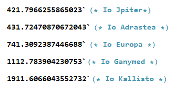

BeitragVerfasst: Di 26. Mär 2019, 18:07
Bild Ralf Kannenberg hat geschrieben:
Könnt Ihr den bitte stichprobenartig überprüfen, ob mir da irgendwo ein dummer Schusselfehler unterlaufen ist ?
Das scheint wohl passiert zu sein, wenn ich das so eingebe bleibt nur ein Mond im Orbit (und das wohl auch nur zufällig), alle anderen fliegen davon (der Koordinatenursprung im Plot ist auf Jupiter ausgerichtet):
Bist du sicher dass die Ephemeriden alle vom selben Datum sind? Es sieht irgendwie so aus als ob die Bahnparameter des Jupiter von einem anderen Tag stammen würden als die der Monde, da du die Zahlen für Jupiter ja von mir übernommen zu haben scheinst musst du dann auch für die Monde den 19.02.2019, 0:00:00 TDB raussuchen, bzw. wenn du schon ein anderes Datum verwendet hast geht's wohl schneller wenn du stattdessen nur den Jupiter auf das Datum der Mondparameter aktualisierst. Bei dir steht gar kein Datum dabei, aber ohne einem solchen sind die Ephemeriden ja nicht zuzuordnen.
Testend,
BeitragVerfasst: Di 26. Mär 2019, 21:06
Da waren mehrere Fehler drin, erstens das Datum für Jupiter und dann springen noch ein paar Zehnerpotenzen die falsch sind ins Auge. Wenn ich die Fehler die ich bis jetzt gefunden habe ausbessere sind das die neuen Zahlen, aber es kann gut sein dass da noch andere Fehler drin sind:

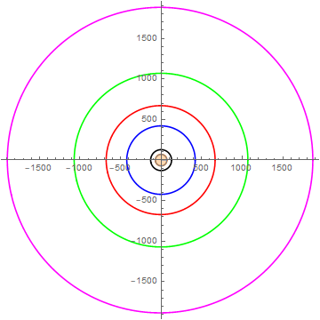

Wie dem auch sei, mit den Zahlen wie sie da oben stehen erhalte ich folgende mittlere Abstände über ein julianisches Jahr integriert:
Ausrechnend,
BeitragVerfasst: Di 26. Mär 2019, 21:19
Ja, was für ein törichter Schusselfehler - besten Dank, ich habe es korrigiert.
Genau im selben Moment. Dann waren das eh die selben Fehler die ich auch gefunden habe, dann dürfte das obere Ergebnis passen und Amalthea der im Durchschnitt nächste Mond für alle anderen Monde sein.
Kann es sein, dass das Minimum gerade auf die Roche-Grenze fällt ?
Das glaube ich kaum, denn die hängt ja von der Ausdehnung bzw. Dichte des Körpers selber ab, und die darf nicht in unsere Rechnung einfließen.

Integrationszeit 3 julianische Jahre in die Zukunft:
Da es zu viel RAM frisst wenn ich mehr als 3 Jahre im Stück integriere (einige der Monde machen ja mehrere Umrundungen pro Tag) noch mal 3 Jahre in die Vergangenheit:
Metis und Adrastea haben halt fast den gleichen Bahnradius, und für Kallisto müsste man da er die längste Periode hat wohl noch ein paar zusätzliche Runden integrieren bis sich in seinem System ein eindeutiger Sieger herauskristallisiert, aber man sieht schon dass es ein ziemlich knappes Rennen ist. Ich werde vielleicht später meinen Code noch insofern erweitern dass er automatisch mehrere Runden hintereinander ausführt und dazwischen den Speicher freigibt ohne dass ich daneben sitzen muss, nach mehreren Durchgängen wird wahrscheinlich eh nur Metis übrigbleiben.
Updatend,
BeitragVerfasst: Mi 27. Mär 2019, 12:44
Beiträge: 17927
"Elliptische" Berechnung ("a" und "e" aus Wikipedia)
Jupm1.PNG [ 7.82 KiB | 8262-mal betrachtet ]
jupm.png [ 18.56 KiB | 8238-mal betrachtet ]
