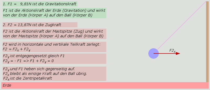

Angélique hat geschrieben:
...Bild
Richtig...
Das ist nicht richtig sondern falsch! Gesamtkraft F2+F1=F2x , F2y hängt in der Luft. :mrgreen:
...................................................................................................................................BildBildBildBildBild

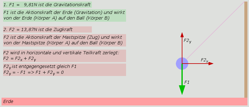

Kräfte_06.gif [ 21.41 KiB | 3958-mal betrachtet ]
Kräfte_05.gif [ 18.49 KiB | 4114-mal betrachtet ]
:D

Jetz noch eine Frage: Wenn die Masse nach oben beschleunigt wie groß ist die Gesamtkraft auf das Seil (auf beiden Seiten)?
1) größer als wenn sie nicht beschleunigt,
2) kleiner als wenn sie nicht beschleunigt,
3) bleibt gleich.
Du kannst das Seil an 100 Stellen aufschneiden und die Kraft messen, sie wird immer gleich sein. Wenn du dein Hirn nutzen
würdest – wüßtest du es. :D
Die Kraft die man irgendwo am/zwischen den Seil messen kann ist immer größer der Kraft Fg – wenn die Masse nach oben
beschleunigt.
Auf die Masse wirken zwei Kräfte, die Zugkraft des Seils und die Gravitation. Diese beiden Kräfte müssen in Summe 0 sein –
damit die Masse gehalten wird. Gehoben wird sie wenn die Kraft des Seils größer als Fg ist.
Die Kräfte des Seils auf zwei Seiten zu vergleichen zeigt nur wieder deinen Betrug. Schummelbärchen… :mrgreen:
